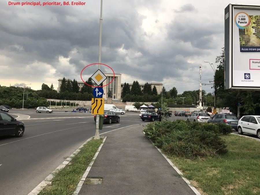

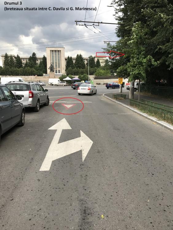

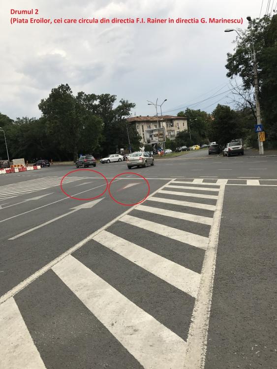

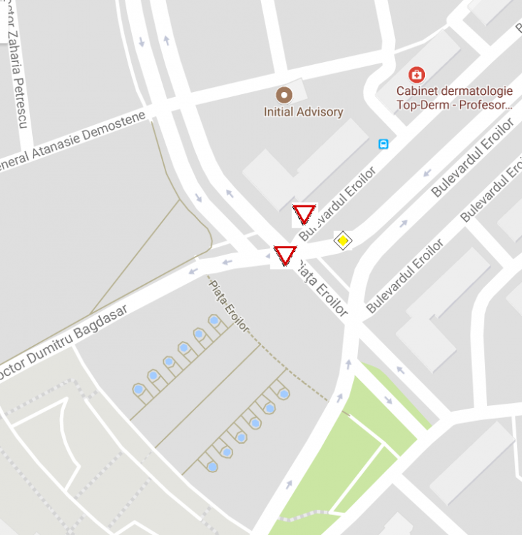

Am revenit :) Eram foarte linistit de raspunsul de mai sus pana am trecut aseara prin zona, dar din directia celor care coboara dealul si am vazut ca au semn si ei de prioritate! Am facut si poze.
Pe langa ca atat drumul 2 cat si drumul 3 au acelasi indicator de cedeaza trecerea, drumul 3 intra in intersectie inaintea drumului 2 (dar nu cred ca am cum sa dovedesc asta.
Am refacut schita, si am facut si poze (da, din mijlocul intersectiei).
