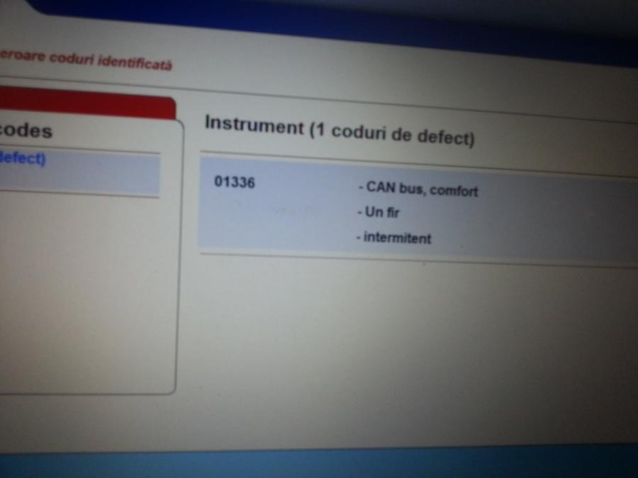

Dupa cum spune si titlul topicului problema consta in faptul ca nu pot face diagnoza la masina cu VCDS. Am fost la un prieten mecanic ce are Autocom-ul si cu acesta s-a putut conecta dar doar la anumite module,de exemlu pe Instruments, Airbags, dar la motor,Abs nu a reusit nici el. Mentionez ca interfata mea am folosit-o cu succes pana acum la masina mea precum si la alte masini fara a avea probleme , chiar azi am probat-o (ca sa o elimin pe ea din ecuatie) pe un golf 5  si a mers perfect, chiar daca la testarea portului imi da "K1 short to +12" sau "short to ground". Sincer n-am urmarit acest aspect pana acum,daca era tot asa sau altcumva, dar cert e ca a functionat fara probleme si pe masina mea si pe altele. Pe Golful 5 a mers ok, dar cand am conectat-o la masina mea nu mai merge, imi da mesajul " No response from controller",indifferent pe care modul vreau sa intru, din toate astea trag concluzia ca problema e la masina mea undeva.
Atasez si niste printscreen-uri :
Asta e eroarea ce o primesc cand incerc sa intru pe oricare dintre module:1.png
Aici sunt status-urile la testarea portului OBD : "Short to +12" si "Short to ground"short to +12.pngshort to ground.png
Si aici  statusul cu "Short to +12" de la Golf-ul 5 pe care am facut diagnoza/Output test/ Basic Settings cu succes .hvac adi.pngshort to +12 adi.png
Cei care va pricepeti va rog sa-mi spuneti de unde sa incep, am la dispozitie si o instalatie completa de sub bord (acolo banuiesc eu ca e undeva problema) pe care pot sa urmaresc usor traseul oricarui fir , e binevenita si schema electrica 20161124_184755.jpg
Mentionez de asemenea ca problema am descoperit-o dupa ce am instalat senzorii de parcare OEM , inainte cu vreo 2-3 saptamani facusem diagnoza la masina cu succes pt niste probleme la ABS, dupa ce am descoperit problema, am eliminat senzorii din instalatia electrica (deconectand toate mufele ce tin de senzori) si problema persista, de aceea cred ca problema a aparut inainte de asta.De asemenea senzorii functioneaza perfect cand sunt conectati la masina.

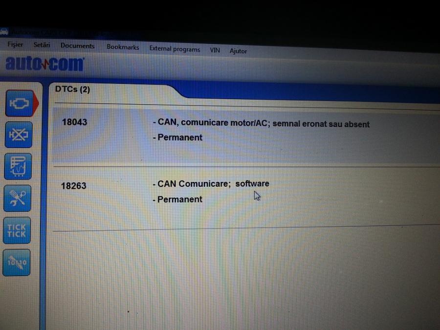

Poze si din Autocom, am facut 2 doar pe Instruments si Hvac (climatronic) 20161124_171020.jpg20161124_171816.jpg

 Am pe niste scanari mai vechi (1 luna) eroarea asta ,apare pe mai multe module, sa fie oare in legatura cu ea? Chiar daca ea exista , puteam face diagnoza pe orice modul, postez eroarea si ce zice wiki ross-tech.
