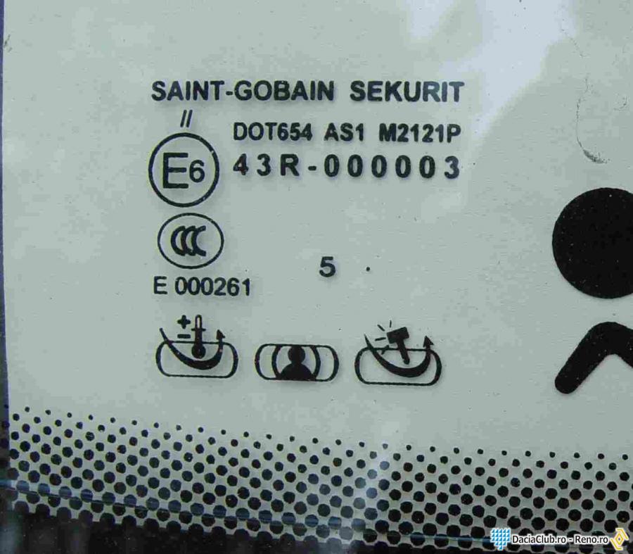

Nu stiu ce semnificatie au cele trei desene de pe parbriz.
Ma ajuta cineva ?

Saint-Goben-Sekurit = producatorul care a fabricat parbrizul
Simbolul // - ne arata tipul de geam in functie de transparenta cu un alt marcaj. "/" inseamna ca geamul este ranforsat. "//" inseamna ca geamul este parbriz multistrat.
DOT 654 AS1 M2121P - conformitatea cu standardele de siguranta americane DOT, M si AS
E6 = Belgia (tara de omologare)
43R - 000003 = Numarul de conformitate cu standardul european de siguranta 43R
Simbolul CCC - conformitatea cu standardul de siguranta din China CCC E000199
5. = Anul fabricatiei masinii adica 2005
Primul simbol spune ca este parbriz atermic.
Ultimul presupun ca spune ca daca il lovesti ricoseaza (nu se sparge)
Sursa de inspiratie : google.com

Acel 5 poate insemna si 2015.
Nu..ca ar fi  fost 15 dacă era 2015
