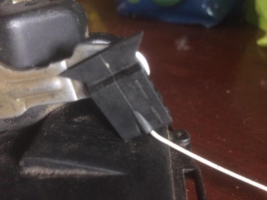

2) Usa de la sofer a ramas blocata pe vecie (din telecomanda mergea totul, doar ca nu mai puteam sa deschid usa de la sofer nici din interior, nici din exterior) - rezolvat cu multe scule in cateva ore
Ce voiam sa subliniez: la Fabia 1 merge desfacuta fata de usa cu usa inchisa afectand numai macaraua de la geam (rezolvat cu suruburi in locul niturilor) in rest nici o improvizatie. Nu e loc de scaun sa dai jos fata de metal si eu am desfacut niturile din partea de sus de la macaraua geamului ca sa pot sa scot fata de usa afara, in rest, ai loc si acces la toate suruburile, mufele, clemele incat sa dai ambele fete de usa jos cand usa e inchisa.

Se descuia, dar nu puteam să o deschid...rămăsese blocat oblic pătrățelul ăla de plastic de la cablul către mânerul de la exterior. Mai am o încuietoare mai veche și am observat că numai mânerul de la exterior o deschide mecanic, restul doar o deblochează și fix ăla rămăsese înțepenit
