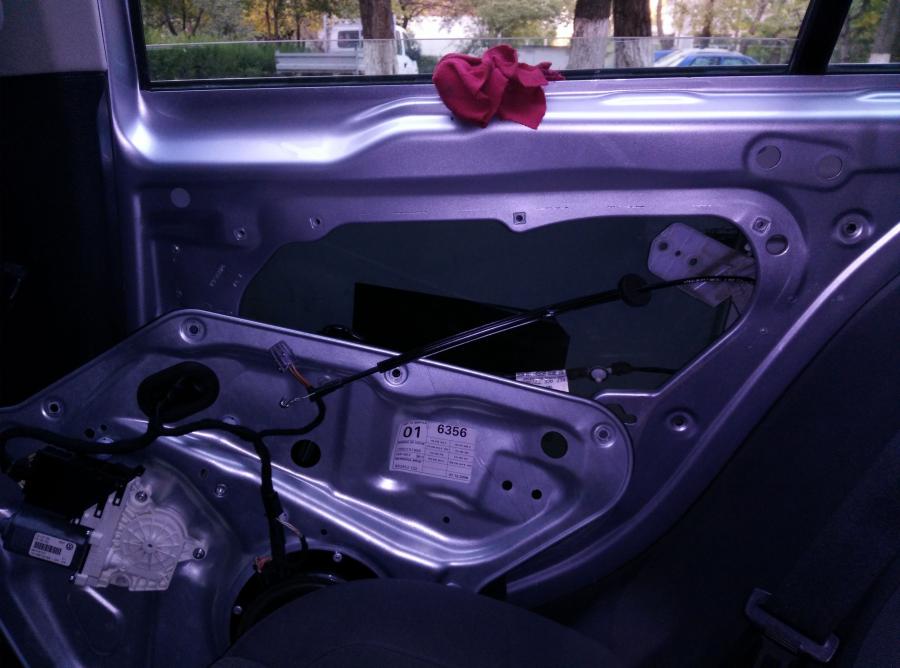

ma confrunt cu o problema majora, respectiv usa spate dreapta de la golful combi din 2011 este blocata pe inchis si nu am reusit in nici un chip sa o deschid
am reusit sa dau jos fata de usa interioara, insa nu am reusit prin actionarea directa a parghiilor sa deschid portiera
mentionez ca la deschidere din telecomanda sau din interior a tuturor usilor, de la usa in cauza se aud doua incercari de deschidere fara vreun efect
va rog daca aveti ceva idei sa imi spuneti si mie ce as mai putea face.

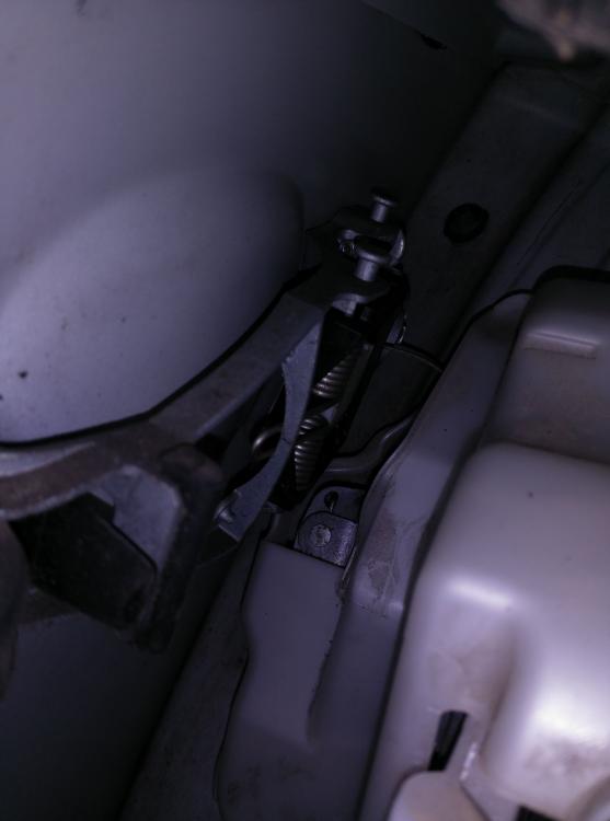

Am reușit până la urmă să o deschid, dând cu mult w40 prin interiorul ușii, pe broasca. Sincer nu stiu de ce/ ce anume era blocat si cred ca doar din noroc chior s-a deschis până la urmă.
