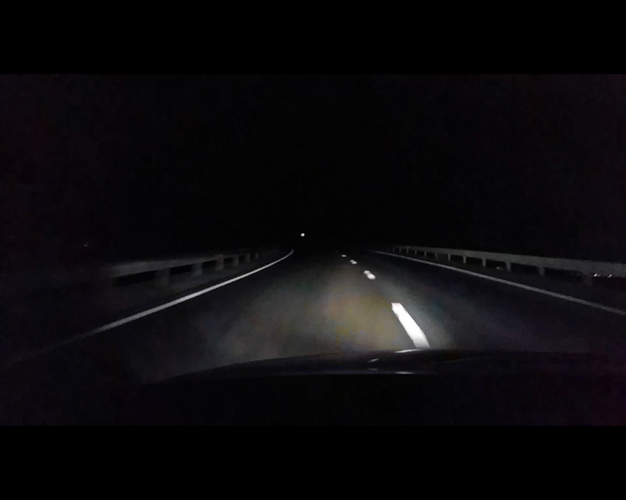

Am pus pe masina farurile din imaginea de mai jos.
Stiu ca s-a mai discutat pe forum despre faruri aftermarket puse pe B6, doar ca nu s-a zis nimic de reglajul lor.
Pun si niste imagini si chiar o filmare, cum se vad farurile in mers... cred ca maxim 4 metri de masina si se opreste brusc lumina.
Trebuie sa mentionez ca am pus xenon 3000K pe ele...
Va rog, care aveti farurile astea, spuneti-mi si mie cum le reglati si de ce se vede pragul respectiv de lumina?!

Pragul ala e normal. Se numeste cutoff si e mai pronuntat la farurile noi cu lupe.
Problema ta e din reglaj. Poze cu spatele farului nu ai? Se misca la reglajul din habitaclu?

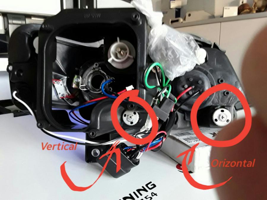

Da, de reglat se reglau din habitaclu, motorasul fiind transferat din cele vechi in astea noi.
Am rezolvat problema. Ieri am primit o poza de la furnizorul meu de faruri. Prin telefon mi-a explicat apoi cum se regleaza. Astfel am reusit sa le inalt. Am adaugat pe poza si explicatii pentru cei care au modelul si nu stiu cum sa faca singuri.
Culmea e ca am fost la 2 service-uri si n-au stiut... mi-au zis ca asa sunt ele si n-am ce sa le fac, nu pot fi reglate. Mda :)
Mai jos aveti poza cu detaliile de reglaj.

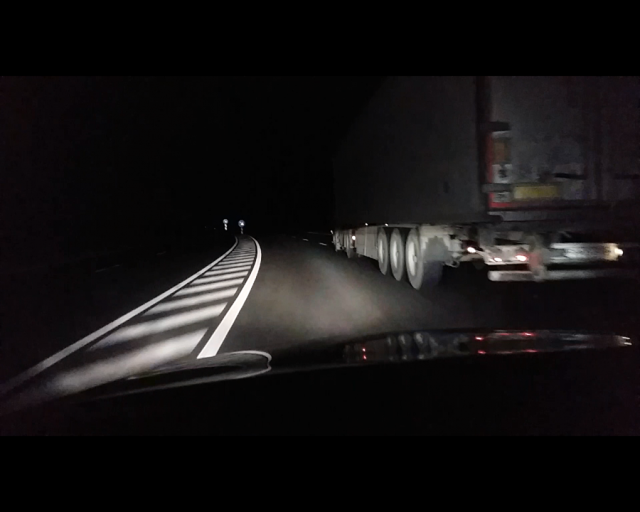

Asa arata acum... bine, cat a putut face si telefonul poza pe timp de noapte, in mers, din masina... :)
Ca idee, acum cutoff-ul este undeva in departare :D am ridicat destul de mult fata de pozitia initiala astfel incat sa am si vizibilitate buna si sa nu deranjez in trafic... Nu mai spun ca si ledurile sunt foarte puternice :) pe timp de noapte nu prea te poti uita in ele :)
