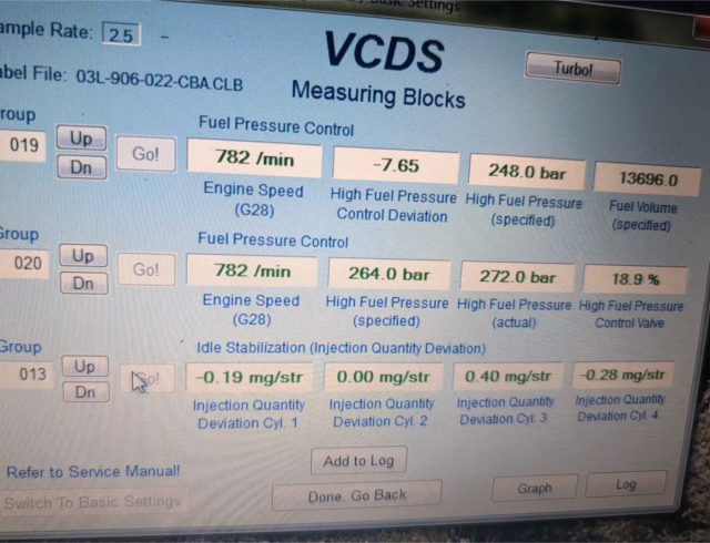

Ce inseamna turatie suficienta ? Nu gasesc in care video.
Modificat de EEXCALADE
In asta de exemplu:
O sa incerc sa mai prind rateurile astea pe vcds.  Cat ar trebui sa fie turatia?
Cum ai vazut tu care e turatia electromotorului ?
Scoti mufa de la regulator presiune rampa ,pui vcds la 01  (rpm) ,apesi Log si dai la cheie 4-5 sec .
Apoi salvezi Log si in el vezi exact .
Turatia optima ar trebui sa fie 280-300 rpm
Pai se vede turatia motorului pe.oricare dintre cele doua grupuri din video. E aceeasi valoare afisata ca pe grupul 1. Cum motorul nu porneste, am tras concluzia ca aia e turatia electromotorului. Dar o sa fac si testul cum ai spus tu.
Atunci cand motorul nu porneste, turatia motorului afișată e data de electromotor, nu? Fix ce sugerezi si tu sa fac. In videoul meu de mai sus, motorul nu porneste. Doar la a doua incercare porneste. Daca asculti si sonorul vei auzi ca nu porneste, apoi mai incerc o data si porneste. Cand spuneam ca am turatie suficienta ma refeream la acea situatie cand nu porneste
