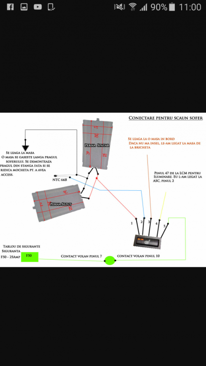

Vreau sa montez termistorul de 10k problema ca nu stiu unde exact am citit cate ceva si am inteles ca sub rezistenta.
Se poate monta undeva sa nu deranjeze intr.un colt?
Este nevoie cca acest termistor sa simta temperatura degajata de perne?
Se trage fir separat la ambele picioruse de la termistor?
da fir separat - masa poti lua de unde vrei, plus trebuie sa ajungi cu el, conform diagramei.
da, trebuie sa fie sub rezistenta - nu recomand in colt... incearca sa fie cat de cat, central... max 5 cm in lateral - in functie de pozitionarea acestuia, regleaza temperatura.

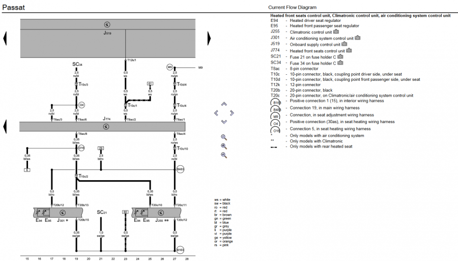

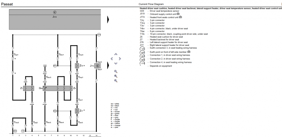

Acu sa vad unde gasesc o diagrama schema ceva ..caut de cateva zile si nu imi iese in cale.
Am gasit schema asta ..este de folos?
sigur nu  - ti-a postat GTD mai sus - oricum, e postata de multe ori pe forum, trebuie doar sa muncesti un pic la cautat.
Google ne ajuta si el.... http://www.mk5golfgti.co.uk/forum/index.php?topic=62645.0

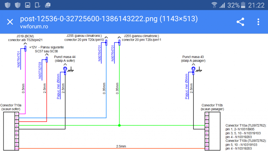

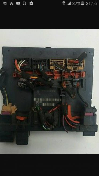

La care mufa la Bcm se leaga pinul din schema Am gasit la T 52 .B mufa alba pin 21  .la mine nu e asa ..bcm .ul meu e mai vechi si asa arata..
si schita  de golf  6 ..e mai pe intelesul meu..sper sa se potriveasca la pasdat
