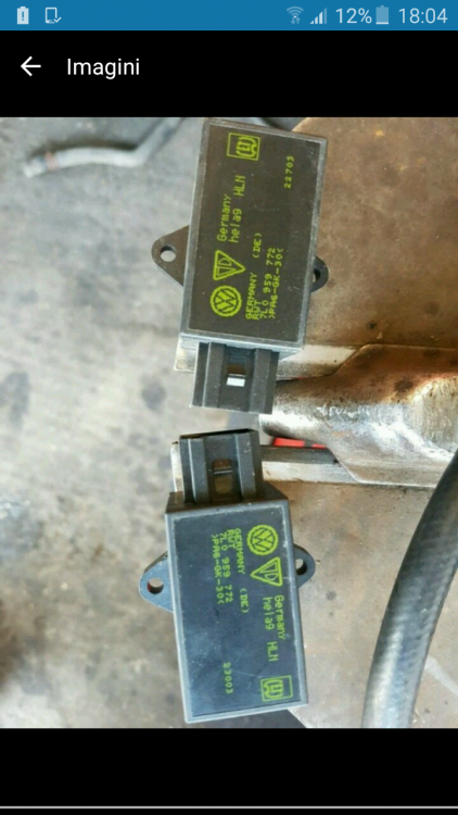

Am gasit module cred eu  ca la un pret bun au codul 7L0 959 772 sunt de pe un Touareg credeti ca o sa fie compatibile cu incalzirea Keetec si modulul de clima?
Va rog o parere sa stiu daca sa le iau

Modulul din poza am gasit...ce cod imi recomandati sa fie compatibil
cam la fel cu ce ai tu doar sa fie cu 1K0.

daca iti cumperi clima cu doua butoane - cea  de 2010... sau cea mai noua, cu 3 butoane - atunci vor merge.
Nu merg modulele de Touareg.
Schema trebuie sa o faci, dupa diagrama de 2008--- adica cu un singur modul, nu cu doua.
