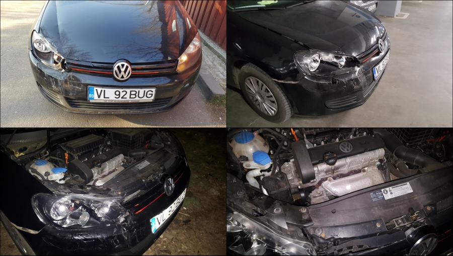

Am lovit-o pe o tipa in spate.... Cum am facut asta? Simplu...Bucuresti, pe Bd-ul Iuliu Maniu, la intersectia cu Apaca, urma sa fac dreapta spre Afi, sa merg la munca....prima zi la noul job.....Tipa in fata mea, Statea la Verde intermitent ...Am claxonat-o sa plece, sa facem dreapta, s-a uitat la semafor, a realizat ca sta de pomana, a plecat de pe loc , eu dupa ea, bara la bara, am intors capul in stanga sa ma asigur, si ea in fata mea, la trecerea de pietoni, desi era goala, si nu era nici urma de om sau masina, s-a panicat si mi-a pus frana brusca imediat dupa ce plecasem......Nu am mai avut timp sa reactionez...si am intrat in ea........
Am trecut si pe la service. Nu curge nimic din ea...si nu pare afectata alta piesa inafara de cele de jos....Am mers cu masina asa inca vreo 20 de km de la accident ...totul pare in regula pe partea mecanica...Inafara de un bec ars in bord, totul pare ok...macar atat ....Momentan am lasat-o in parcare, si am acoperit partea cu farul, sa nu ninga pe el.:mellow:
Revenind la masina...Dupa cum se vede....trebuie sa schimb neaparat:
-Far dreapta . Complet
-Bara fata
-Grila fata .
--Capota e indoita doar o portiune de 10 cm pe partea dreapta. ramane de vazut ce voi face cu ea.
--Aripa nu pare afectata deloc din punctul meu de vedere.
--Tragerul? desi nu sunt sigur (panou fata, partea dreapta cu farul spart) .
Deocamdat sunt in cautari de far, bara si grila. Ramane sa mi dau seama cu acel trager/ panou. Sau poate ca este suportul de far..nu sunt convins.....

Poti cauta prin dezmembrari si exista oferte bune. Cu farul si grila cred ca se rezolva cel mai repede. Cu ocazia schimbarii grilei poti gasi una de CL/HL cu crom.
Bara fata desi e o culoare des intalnita din experienta mea e greu de gasit doar cu spalatoare. Multe se gasesc fie fara nimic, fie si cu spalatoare si cu gauri de senzori.
 Atentie cu capacul de la spalator sa nu se piarda. Grilele de jos nu par afectate, desi ele sunt foarte sensibile la prinderi (de verificat).

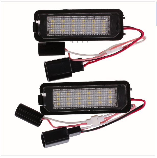

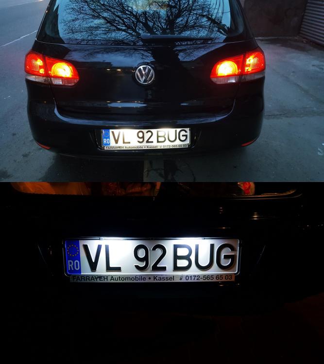

Si avem si noi LED-uri la numar:D. Parca este altceva. Noaptea numai zic....
Cum am facut? Am cumparat lampi cu led, plug and play. Easy install :D . cam atat. No errors, bineinteles.
Lampile au 3W (0.3 A) / 12V.
Bulb Type:6000K xenon HID white color light / 3528 SMD

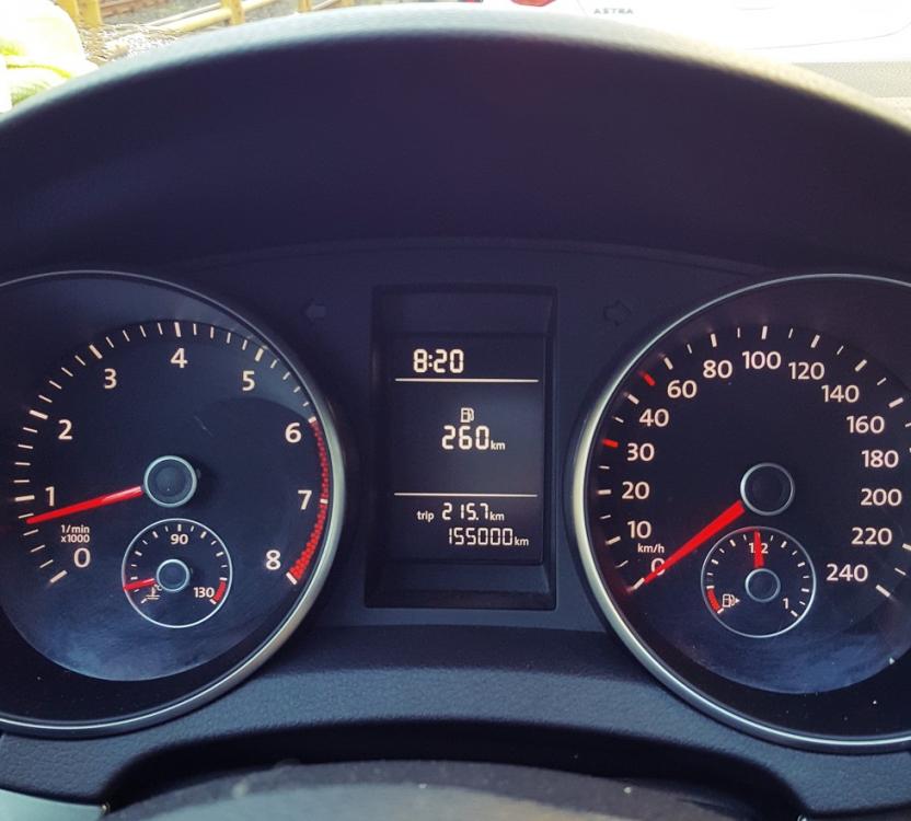

Si am ajuns si la 155.000 Km:D . Aproximativ 8250 Km De cand e la mine :D.
