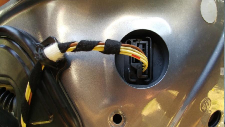

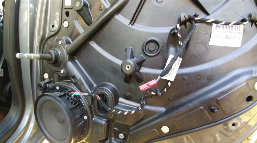

trebuie sa improvizezi: tras fir (+) prin stalp in usa ... plusul acesta il dadea calculatorul de usa, dar cum tu nu ai... il iei de la switch-ul de usa deschisa
minusul il iei de pe usa de undeva
minus de la switch yala - trebuie sa verifici cu aparatul de masura, care este.

switch - ul e cel din yala - cu aparatul de masura, verifici care este firul de la yala
In cazul tau - nu ai plus in spate, ca ai geamuri manuale - deci nu ai de unde sa ai plus in usa - deci, trebuie sa il aduci din fata.

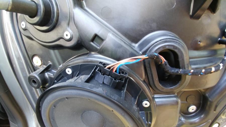

Salut baieti recent mi-am achizitionat si eu un set de lumini (acelea de sub fata interioara a usi) dupa montare, ca la carte in mufa gri pinul 18+si 19- am codat adaugand codarea pt lumina cu +00064 parca am urmatoarea eroare:
00120 - Outside Warning Light/Door Exit Light Driver Side: Electrical Fault in Circuit.
Ce pot face sau ce sa verific. Masina estea cea din semnatura.

Vezi ca lampa are o diaoda in ea si daca ai conectat oinvers nu merge, deci pin 18 la 2 de la lampa si pin 19 la 1 de la lampa.
