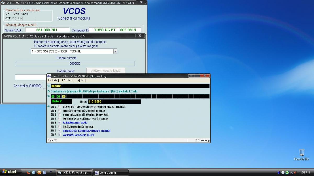

Salut, cum se codeaza usile spate pentru lumini ? IN vcds nu vad decat usa de la sofer si usa de la pasager.
La Jetta MK6, intri pe usile fata, usile spate sunt slave, byte 2 - bit 6. Poze oferite prin amabilitatea colegului micuzzu_marius
post-104992-0-28956900-1376992944_thumb.post-104992-0-17835700-1376992951_thumb.
micuzzu_marius
asta e procedura cum a zis Hayate, usile spate sunt slave pentru cele din fata si bifezi exact ca in poza
daca nu ai explicatiile bitilor bifezi la byte 2 bitul 6 si dai do it
@Hayate @micuzzu_marius va multumesc mult. am reusit.
