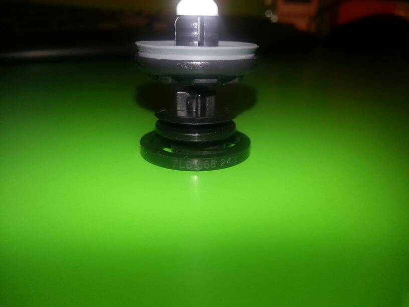

Intentionez sa montez si eu kit-ul acesta de lumini, pe led. Preventiv vreau sa iau ceva cleme pt usi, in caz ca se rup. Au un cod anume sau ma duc la reprezentanta si le cer un kg de clips-uri? :))
Mi-am luat eu de la reprezenta, le -am cerut clipsuri de la fetele de usi au fost vreo 2.5 lei bucata ceva de genu.
Vad ca au un cod pe ele,de touareg ce-i drept. iti atasez si o poza. 7L6 868 243 .
Am un clips dat jos de pe masina ca s-a rupt cand am scos fata de usa si are acelasi cod

Multumesc mult de info!
Au fost probleme cu montajul?
Deloc, a fost foarte usor.Grija multa la fetele de usi si nu o sa ai nici o problema.
