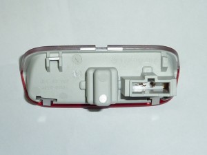

Cristi, atunci intreb altfel, care e 1 si care e 2 in poza de mai jos?

Am masurat cu multimetru:
2 este (+) stanga
1 este (-) dreapta
Iti poti da seama si dupa dioda (semnul este mereu la catod -).
Nu era nevoie sa masori lampa, scrie pe mufa care intra in lampa.
Iti dai seama ca prima data m-am uitat pe toate partile mufei,chiar si pe lampa. Sa dea naiba daca am vazut unde scrie 1 si 2. Oricum m-am lamurit cu multimetru.
Acum vad ca scrie pe lampa 1 - pe lateralul mufei. Dar 2 nu mai e trecut :)
