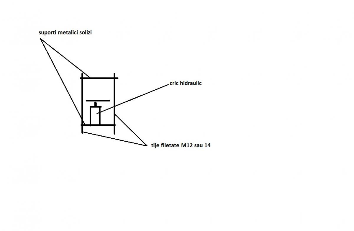

Buna tuturor. As vrea sa-mi schimb singur bucsele de la puntea spate (manifestari: daca urca in masina greutatea a 6 persoane la plecarile de pe loc sau la gropi se aude un carait de zici ca se rupe masina in 2).1) O sa vreau sa-mi fac o presa ajutanduma de un cric hidraulic de 2 tone, ce ziceti o sa mearga? 2) Pentru masina din semnatura o sa am probleme la achizitionarea bucsilor adica sunt mai multe tipuri? 3) Ce o sa trebuiasca sa desfac incat sa am spatiu sa bag presa si sa le pot schimba? 4) O sa trebuiasca sa rearisesc franele sau ceva de jenul, mentionez ca am ABS si nu am voie sa-mi intre aer in caseta de servofrana ca voi avea alte costuri in plus? Si ce ar mai trebui sa sptiu incat sa decurga totul K :) . Multumesc anticipat
