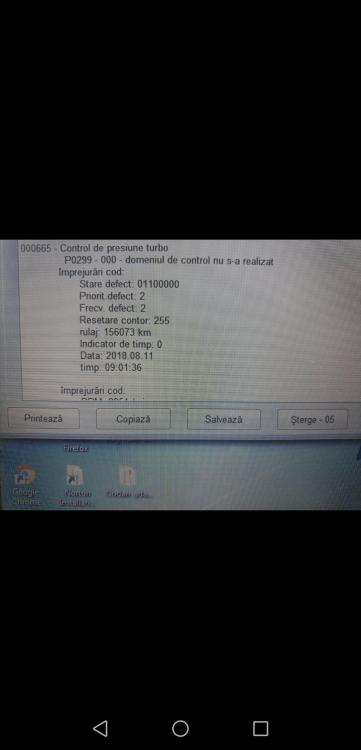

Intre timp am cumparat si interfata vcds originala, si avem frumoasele erori:
17964 - Control de supra-încãrcare
            P1556 - 35-00 - deviaþie negativã
19586 - Sistem recirculare gaze evacuare
            P3130 - 35-00 - plaja superioarã de reglaj depãºitã
