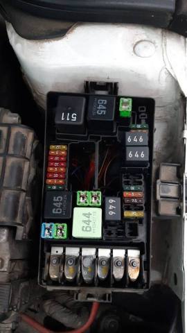

Salutare dragi colegi!Am următoarea problemă la a mea Octavia 3,1.6 TDI,an 2014.De câteva zile la prima pornire dimineața, după ce pun contactul apare in bord ESC error,după care se aprinde si TMPS.Problema este ca nu se actioneaza electromotorul,practic dai de cheie degeaba,parca nu ar avea electromor....Dacă repeti procedura de câteva ori actioneaza electromotorul si porneste normal.Mentionez ca atunci cand porneste normal nu apare eroarea ESP.Becul cu TMPS se stinge singur după ce parcurgi 50 metri.Crezand ca poate fi din cauza bateriei(avea 7 ani,originala),am inlocuit-o cu una noua,Varta ,tot AGM,codare, tot.Din păcate problema persista.Pe modulul engine, nu sunt erori.Un sfat ,va rog....
Diagnoza totala intai. Posibil releu alimentare ecu defect
@florin,mi-a facut azi un prieten cu vcds original o diagnoza si arata ceva probleme la releul de pornire.Atasez o poza si va rog daca imi puteti spune care din releele din poza este cel de pornire?Multumesc!
