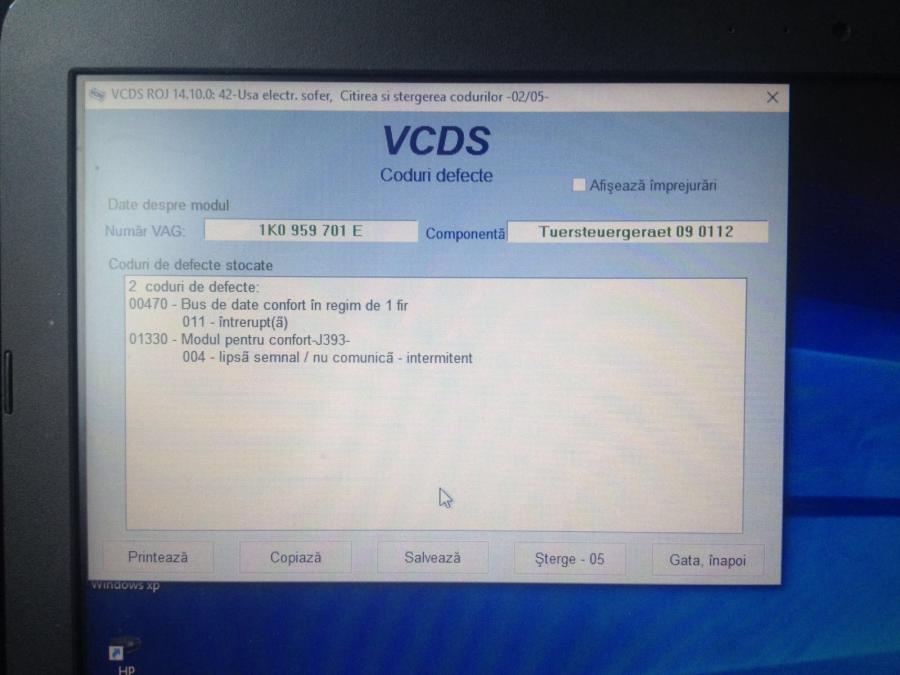

Am facut o scanare cu vag com si a gasit asta ...

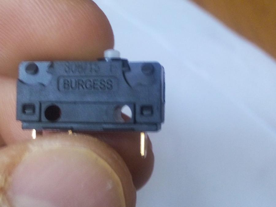

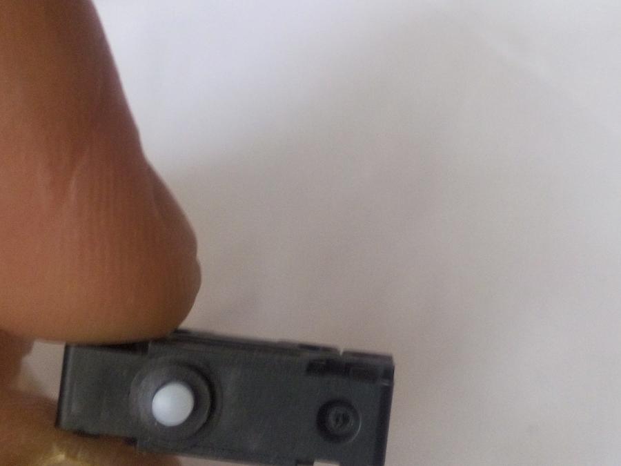

Am gasit switch ul sper sa fie ceea ce mi si trebuie. Am avut ceva probleme de sanatate si servici..nici volanu nu l-am pus..!!Umblu cu ele in portbagaj..!!Dar tre sa le rezolv umblu cu ambele chei dupa mine ..Si culmea ca la omu necajit..mi s-a tocit si un buton de pe placa cel de deschidere  al uneia dintre chei pe care trebuie sa fac cateva incercari. Mi  am luat si cheie cubtotu dar in bv nu am gasit pe nimeni- privat deocamdata sa mi o rescrie..!!
Legat se switch ul vietii:Nu mi indica la bord ca ar fi usa deachisa,fapt ce ii da comanda sa se rearmeza inchiderea.Ok,pana aici,dar cum mama naibii ae face ca nu pot deschide chiar daca sunt innauntru in masina inchis ,tragand de maner ,chiar si dupa doua incercari consecutive,se deschide doar din telecomanda cheii.!Pot sa dezactivez chestia asta cu vcds-ul?Va multumesc.
1. este bun switch-ul
2. sa cureti si colectoarele la motorase, cand desfaci yala - ca sa mearga ok deschiderea
3. nu se poate dezactiva cu VCDS-ul - face asa deaorece este defecta - trebuie curatate colectoarele la motorase, etc
daca erorile sunt permanente si nu se sterg, verifica bine cablurile din mansonul de cauciuc si pinii din mufa
daca s-au sters si nu au mai revenit, probabil au ramas de cand ai scos mufa

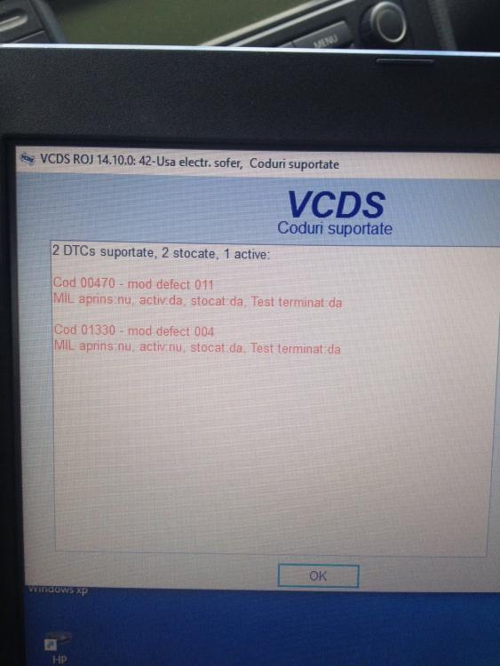

Scanand mi aparut eroarea asta. Dupa stergere nu m a mai aparut..00928 - locking module for central locking; front driver side (f220) 008 - implausible signal - intermittent site.Risc sa mi se blocheze usa?Alta eroare nu mai da..Switch ul il am dar sa vad cand o sa mai am timp..si sa nu dau de belea mai mare !Cum sunt eu ghinionist...ma astept la orice..
in timp, posibil.
