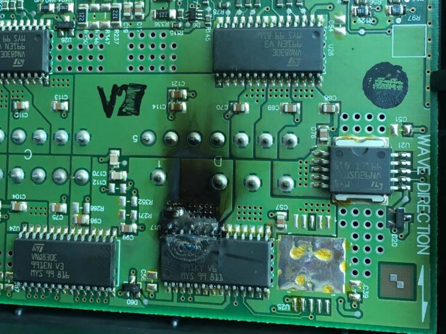

Pentru cine este inca interesat de acest topic, postez si o poza cu defectul din calculator (a cedat un releu semiconductor VND920 produs de catre STMicroelectronics).
Acum ramane sa identific de ce a cedat. Va tin la curent daca gasesc motivul :)
MAi rar asa defect, eu nu am vazut pana acum.
@Al Bundy
Asa este, cred ca este o problema destul de rara. Din pacate nu prea am gasit indicii si inclin sa cred ca a fost la un moment dat un scurt circuit in cablaj. Bineinteles, exista si posiblitatea ca defectul sa fie doar din calculator (i.e. atat a avut zile).
Daca descopar motivul defectului, va anunt.
