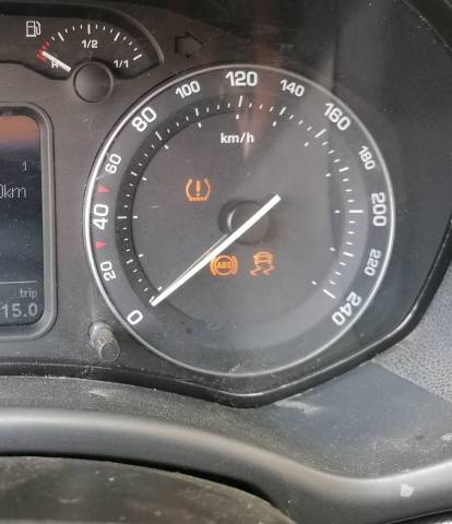

Astăzi s-au aprins toți cei 3 martori (ESP, Abs și indicatorul de presiune pneuri) ..toți odată și au rămas aprinși..am oprit, am pornit iar, s-a aprins doar ABS-ul.. e cu capul..
Modificat de Xtended2404
Si acum ce erori ai pe tester ?
Deci am schimbat senzorul cu pricina (ABS Sensor front right, asa cum zicea si eroarea). A mers aprox 20-30 km si s-a aprins iar....Toati cei trei martori ca in poza de mai sus.
Masina nu are simptome. Franeaza bine, trage bine...

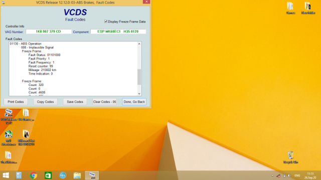

Salutare a aparut eroarea asta. Prima data am scanat cu vcds si a dat eroarea pe senzorii ABS din dreapta fata+spate. Dupa ce am schimbat senzorii eroarea tot nu a disparut si la urmatoarea scanare cu vcds a aparut acest cod de eroare Aveti idee ce poate sa fie?

Am desfăcut IC și, surpriză: peste martorul de ESP aveam......gumă de mestecat!
