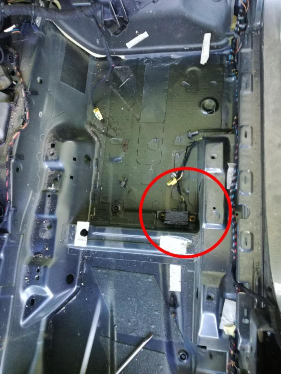

Senzorul ESP-DUOSENSOR la SKODA OCTAVIA II - 2005 - 1.6.FSI  - se afla tot sub scaunul de la pasager , sub mocheta ?
A schimbat cineva acest senzor. Nu vreau sa trag degeaba sau sa decupez mocheta.
Multumesc frumos!
Da, acolo este.
E pozitia din imagine - cum stai pe scaun sub mana dreapta ? Cum ajung cel mai simplu la el ? Trebuie decupata mocheta ? Multumesc !
Dai jos scaunul și ridici mocheta, nu o decupezi

E posibil sa ai martori/martor păcăliți în bord...fa un test pe ceasuri, vezi dacă se aprind și vei constata ca nu.
Problema este la pompa de la haldex si ca sa nu ai martori aprinsi, i-au pacalit. Da jos ceasurile, vezi daca sunt numai acoperiti sau au scos ai ledurile
O sa verific ,  o sa fac test martori pe instruments. De pompa stiam, o sa primeasca una noua, odata cu schimbul aferent de ulei +filtru.
Ar fi indicat sa fac si o verificare cu procedura din link-ul de mai jos (minuntul5:05) poate a fost dezactivat de acolo?
Modificat de vidoo
Daca ai vcds, da, poti verifica.
Nu ai, poti verifica daca s-a umblat la cluster. Din fabrica are o eticheta pe care apare codul, producatorul, etc. Daca l-ai desfacut pentru a ,,mesteri" in interiorul clusterului, automat vei rupe si eticheta respectiva.
