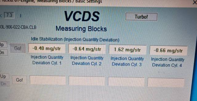

Tot urmărind parametrii la motor mi-a sărit în ochi un injector care deja a urcat la 1.62, a stat pe la 0.8, apoi 1.2. La mers nu simt diferențe, regenerare își face pe la 400 km, țevile sunt curate. Azi la semafor parcă simțeam un ușor tremurat, până acum nu am simțit. Cum ar trebui să procedez, duc injectoarele la făcut, schimb doar injectorul 3, schimb șaibele. Șpan nu am în filtru, nici la regulator pe pompă, mai verific mâine încă odată.
Test de compresie si apoi injector nou daca saiba de foc e ok .

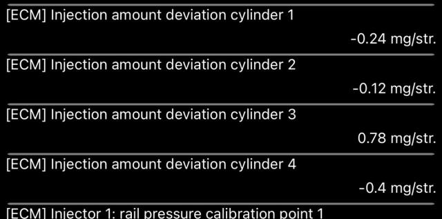

Salut,după ce am urmărit o vreme valorile injectoarelor am observat la un moment dat ca am o diferenta destul de mare pe injectorul 3,as vrea sa va cer si eu o parere.mulțumesc anticipat!

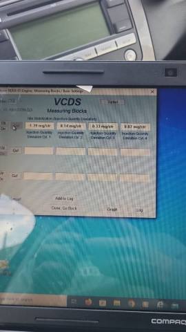

Salutare, am un CFGB din 2011, si am dus injectoarele la cineva sa le reconditioneze, aveam valoare mare de +2.4 pe inj 3 la relanti la cald. Le-am dus la tipul asta, le-a verificat si mi-a spus ca au debitele mici si le poate regla. Acum am luat masina si la relanti am valori relativ ok, 0.3 pana in 0.6 la cald, mi-a scazut si consumul instant la 0.3 fata de 0.5.
Dar acum parca e o usoara trepidatie in scaun, parca intrerupe putin la relanti.
Problema mai mare e ca acum in mers cu pilotul, inj 1 ajunge si la 2.4.
Am vorbit cu el si mi-a zis ca el le-a reglat, ca la relanti e ok, in mers 'nu stie cat ar trebui sa fie'.
A facut treaba de mantuiala sau injectorul e cu probleme ?

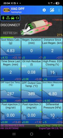

Filtrul de particule este ok (a se vedea pozele VAG DPF), intradevar regenerarile sunt mai dese, are softul de DIESELGATE (o sa mergem sa facem un dowgrade).

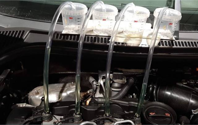

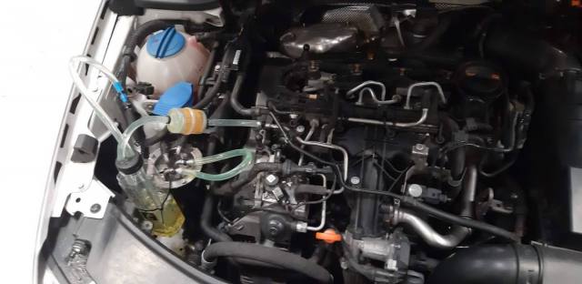

In schimb am facut testul de retur la injectoare conform ELSAWIN 2 minute la relanti si asa cum se vede in poza atasata cilindrul 3 (poza e inversata) are o cantitate aproape dubla de motorina. Am primit si alte pareri cum ca nu este diferenta semnificativa si ca injectoarle sunt ok.
As aprecia si alte pareri de la cei care s-au mai confruntat cu problema asta si unde as putea sa trimit injectorul pentru verificare pe banc.
Sau ar trebuie sa le scoatem pe toate 4  si sa le verificam ?

problema e de la regenerari si regimul de utilizare. Injectoarele sunt ok.  Nu mai folosi masina in oras.
Downgrade si vezi după cum se comporta,o sa ai regenerari mai rare.

Dupa efectuarea  testului ( ( injector leak off test )  , cu , motorul cald ,  dupa cum reiese si din poza ,injectorul 1 ,"scapa" destul de mult pe retur . Se pare ca , pe viitor , sigur  injectorul 1 , cel putin trebuie inlocuit .
