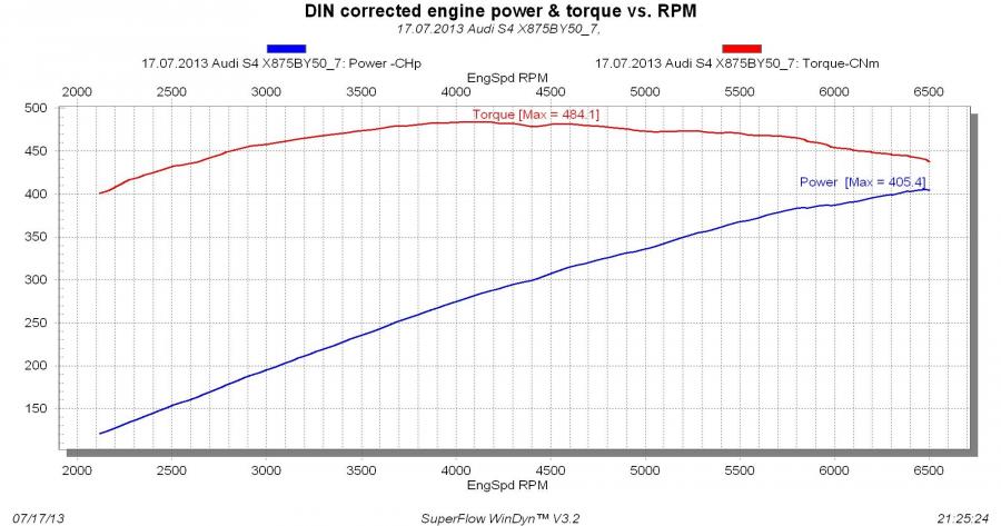

Atasat e graficul unei testari cu un S4 doar resoftat TCM. Fara schimbare fulie. Cam asa frumos dau masinile astea. Aceasi masina cu fulia schimbata a scos 430cp

@voinea Si tu ridici turatia maxima? Stock am vazut ca nu trece de 6400rpm. Ai idee de ce l-au limitat asa jos? Pe audi.us ziceau putere maxima 5500-7000 si cu toate astea nu ajunge niciodata acolo

@voinea - masina va ramane stock la exterior, softul o sa l aman momentan. Masina are 128.000 km si imi e ca nu tine mechatronicul 450 cai, daca o sa i urc puterea, o urc cum trebuie, cu kit fulie si mecha nou :D Frumos cum urca acel S4 :D

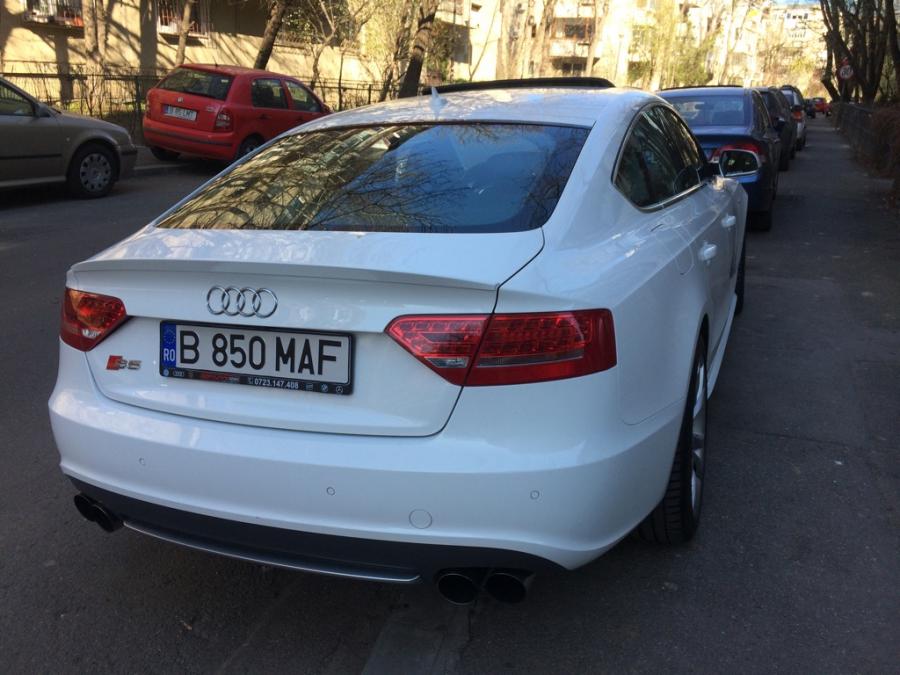

Brrrrrrrrr :wub: daca va trezeste cineva in noaptea asta, eu sunt :))

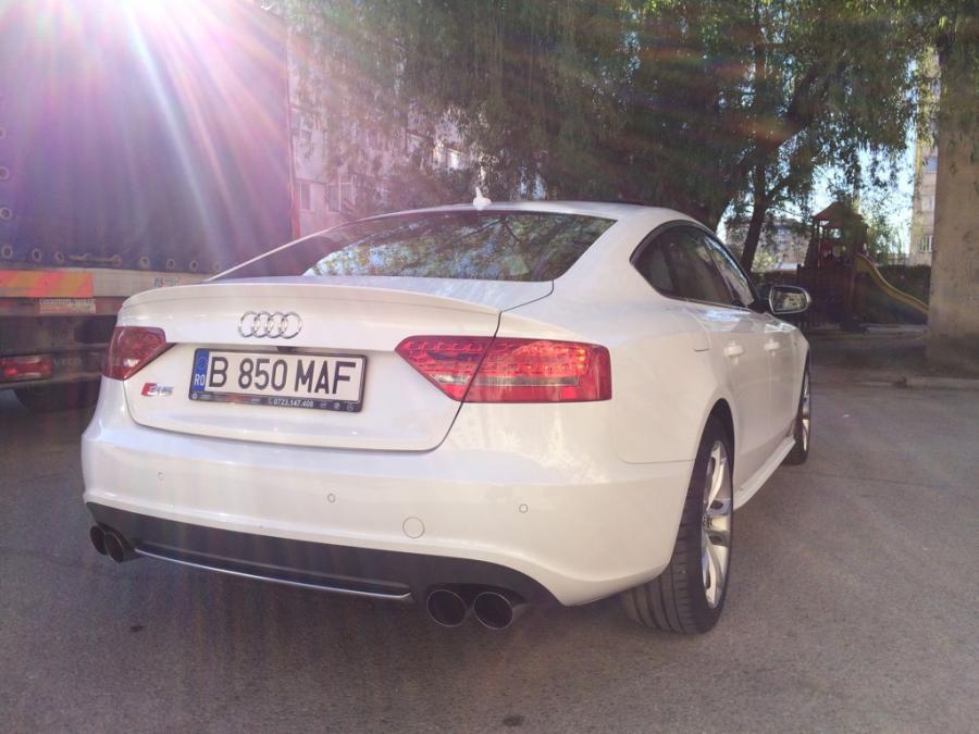

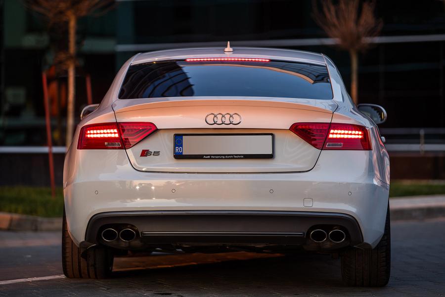

Cateva poze la repezeala ca trecusem deja peste program si baietii au fost chiar ambitiosi s-o termine :) Am uitat sa fac si filmulet, am fost shocat cand au pornit-o (era si rece) :D Evacuarea este senzatie, nu ma asteptam la asa ceva... din punctul meu de vedere este mult peste alte evacuari "de top"

Poti sa le deschizi/inchizi pe orice mod. Din pmdv este exact ceea ce trebuie ca sunet, se aude mai gros chiar si cu ele inchise dar se poate merge la drum lung, cand le deschizi e deranj total :D urla k nebuna dar un sunet frumos nu de teava sparta :))
Eu sunt foarte multumit si nu as face evacuare custom in alta parte dupa ce am vazut cum se lucreaza aici, am fost placut impresionat...
Nu prea are  acum sa sune ca ce-a din filmulet , Rs5 este v8 aspirat iar colegul are v6 3.0 tfsi !
Ps : evacuarea la rs5 prezent in filmulet umbla vorba ca a costat in jur de 12.000 euro si cantareste 16kg :)

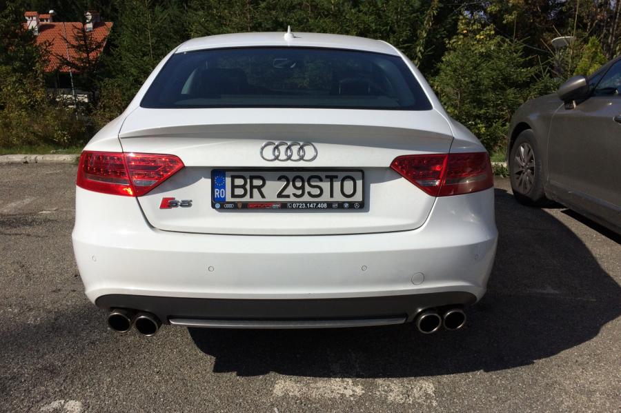

@Retzius nu stiu ce sa zic cu badge ul, pare putin stramb dar cred ca asa este oem ca mai are un amic S5 identic si la fel si badge ul...
Da, exact ceva in genul la rs5 din video, nu vreau sa exagerez dar in mare parte sunetul este acelasi, desi este v8 nu are kompressor si a fost foarte greu sa scoata sunetul ala, mi au explicat baietii ca la astea cu kompressor scot mai usor sunetul... Imi pare rau acum ca am lasat catalizatoarele... Acel rs5 nu le mai are... Probabil asta face diferenta...
12.000€ ?? Hmmm imi e greu sa cred... Stiu ca a fost nevoie sa demonteze motorul... Dar nu cred ca s a ajuns la suma aia... Chiar o sa i intreb...

@Ice_2k da este o diferenta dar la celalalt s5 tot nonfl arata la fel...
@voinea dupa 500 km si eu simt o mica diferenta (in bine) dar am crezut ca sunt eu paranoic :)) acum abia astept sa sar de 2000-3000 sa vad unde ajunge...
m-am uitat mai bine acum la mine, cred ca e la fel emblema. Zona unde sta sigla nu e dreapta (partea din dreapta a siglei e *mult* mai inspre botul masinii decat partea din stanga a siglei) si daca faci poza de sus in jos, perspectiva o s-o faca sa para stramba. Poza pe care o aveam eu era facuta de la nivelul siglei si d-aia arata altfel.
