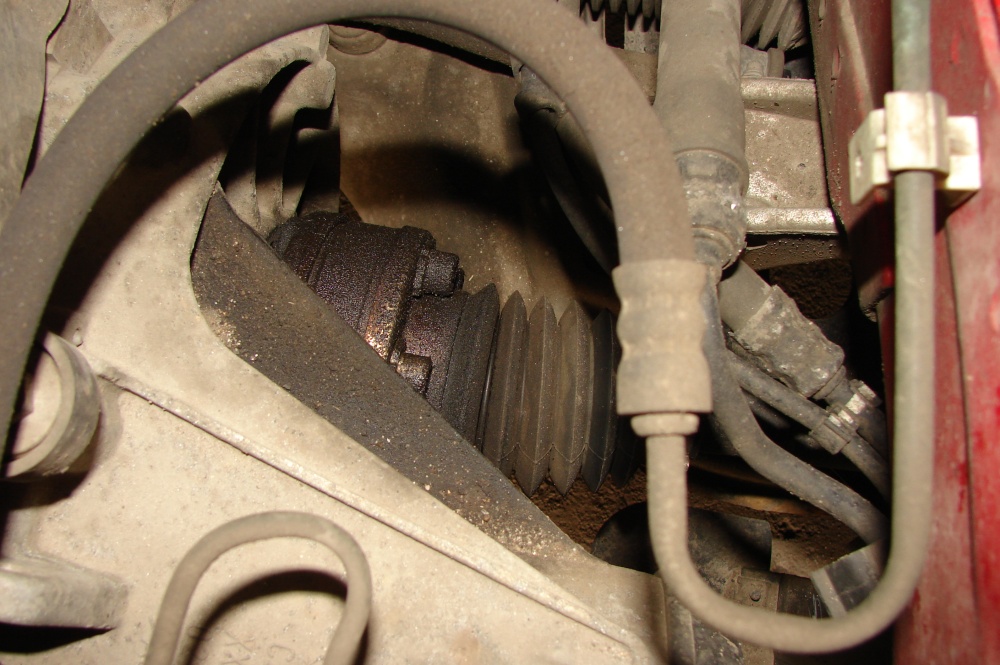

Prima problema la Fabia. Are 63000km.
Am o scurgere la cutia de viteze.
1. Din imagine isi da cineva seama de une ar putea fi ? Sa fie pe la semering ?
2. ce ulei si cat trebuie la cutia mea de Fabia I 1.2HTP, cod motor BME ?
3. Unde am busonul de nivel si unde am cel de completare ? si ce cheie imi trebuie pentru ele ?
post-12167-0-82804000-1300571008_thumb.j
Modificat de BMA
din ce vad mai mult ca sigur pe la semering iar la celelalte intrebari cauta manualul cutiei tale si vei gasi raspunsurile
