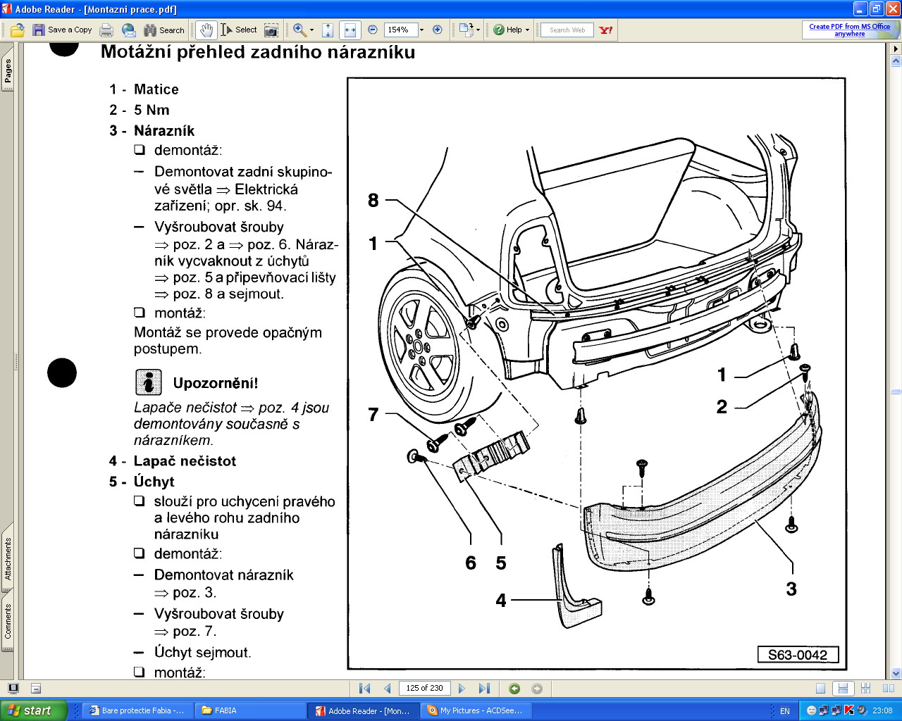

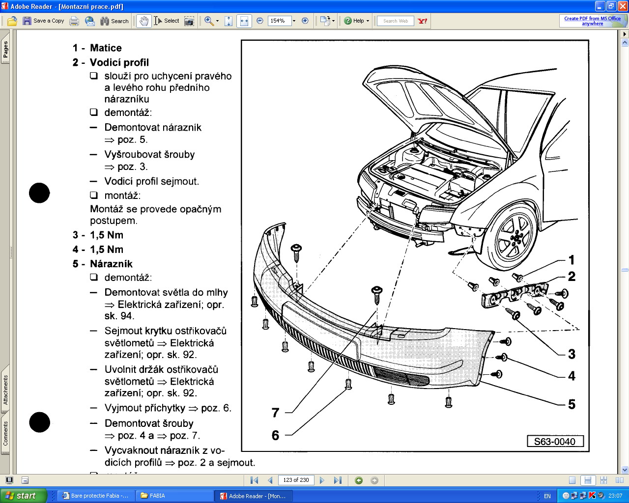

Ia uite aici, poate te lamuresti mai bine

Multumesc boierule, mai clar de atat nu se putea.
