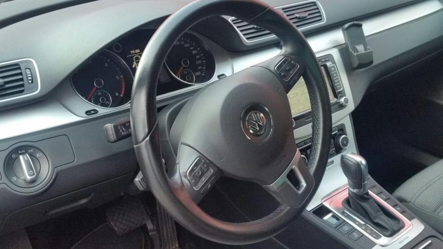

1) Reinvii nitel topicul, deci daca am inteles bine, daca am volan Highline (cel din poza e volanul meu, e highline?) cu comenzi pe el, daca pun un volan cu padele trebuie doar sa fac o codare si vor functiona?
2) Dar daca pun un volan de R-line cu padele (SH, cu tot cu airbag), pe langa codare ar mai fi ceva in plus?

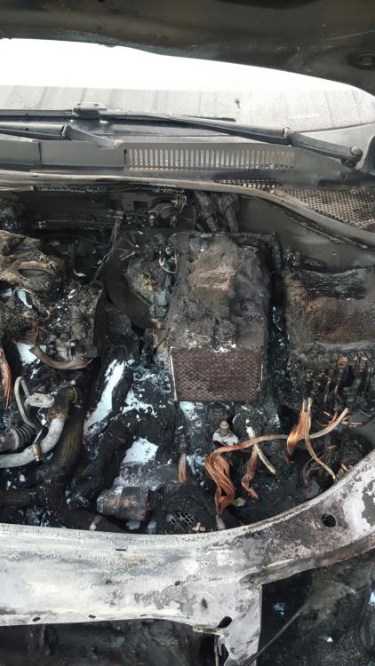

Buna ziua! Dupa un eveniment nefericit in care mi'a luat foc compartimentul motor,in special partea electrica dintr-un motiv inca neidentificat,masina era parcata si oprita de cel putin 40 de minute pana cand a inceput sa iasa fum din zona motor,evenimentul sa produs in strainatate si acum trebuie sa o aduc in tara , dar am intampinat cateva dificultati
1- neavant curent pe instalatie nu pot debloca volanu
2-fiind dsg era in parking dar cu ajutorul cartii masini am reusit sa o pun pe neutru
3-frana de mana electornica cu 2 fire si o baterie am reusit sa o deblochez
Acum raman la prima problema cu deblocatul volanului care am cautat si nu am gasit nimic si sper ca poate cineva de aici are macar o idee de unde sa incep.Multumesc mult
Modificat de ciuley
Demontezi volanul,coloana volanului...si scoti blocatorul.
