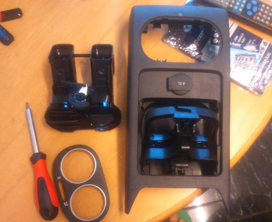

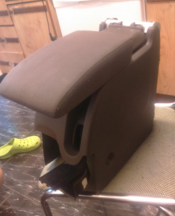

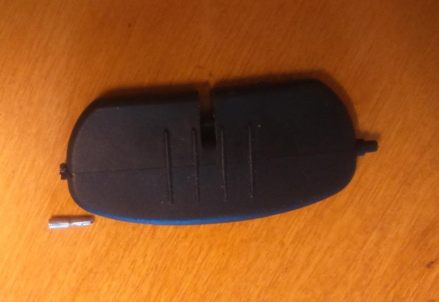

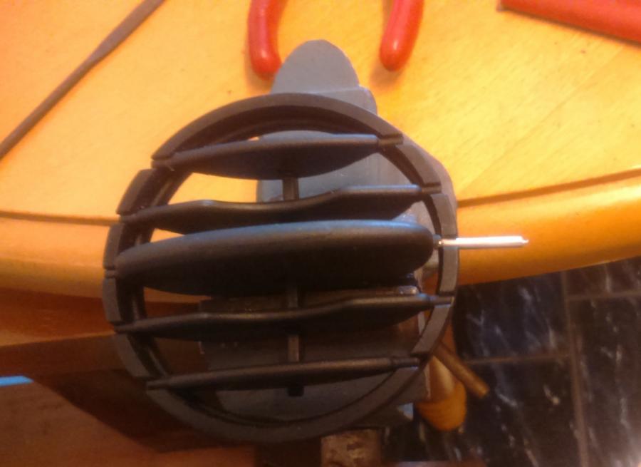

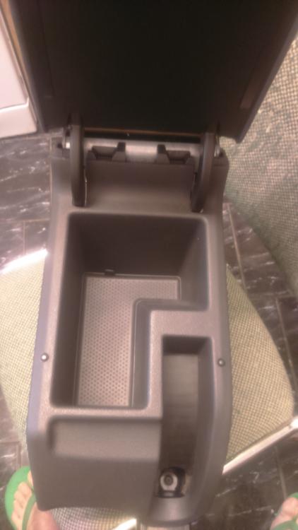

Azi am primit si cotiera tocmai de la Oradea. Din pacate, pe drum s-a rupt pinul unei lamele de la grila de ventilatie. Cum n-am gasit doar piesa asta pe nicaieri ci doar ansamblul de grile de ventilatie, si alea doar din bord, m-am apucat si am reparat-o. Am taiat cam 1cm de sarma de aluminiu de 2mm, am subtiat cu pila undeva la 0.5cm pana a ajuns la o grosime de 1.5 iar in lamela de plastic am dat o gaura cu bormasina, cu burghiu de 1.5; am taiat excesul de sarma cat sa ramana un pin la fel de lung ca cel care se rupsese, am pus putin superglue la imbinarea dintre lamela si piesa rezultata, desi intra fix, si vreau sa spun ca functioneaza perfect. :icon_cheesygrin:

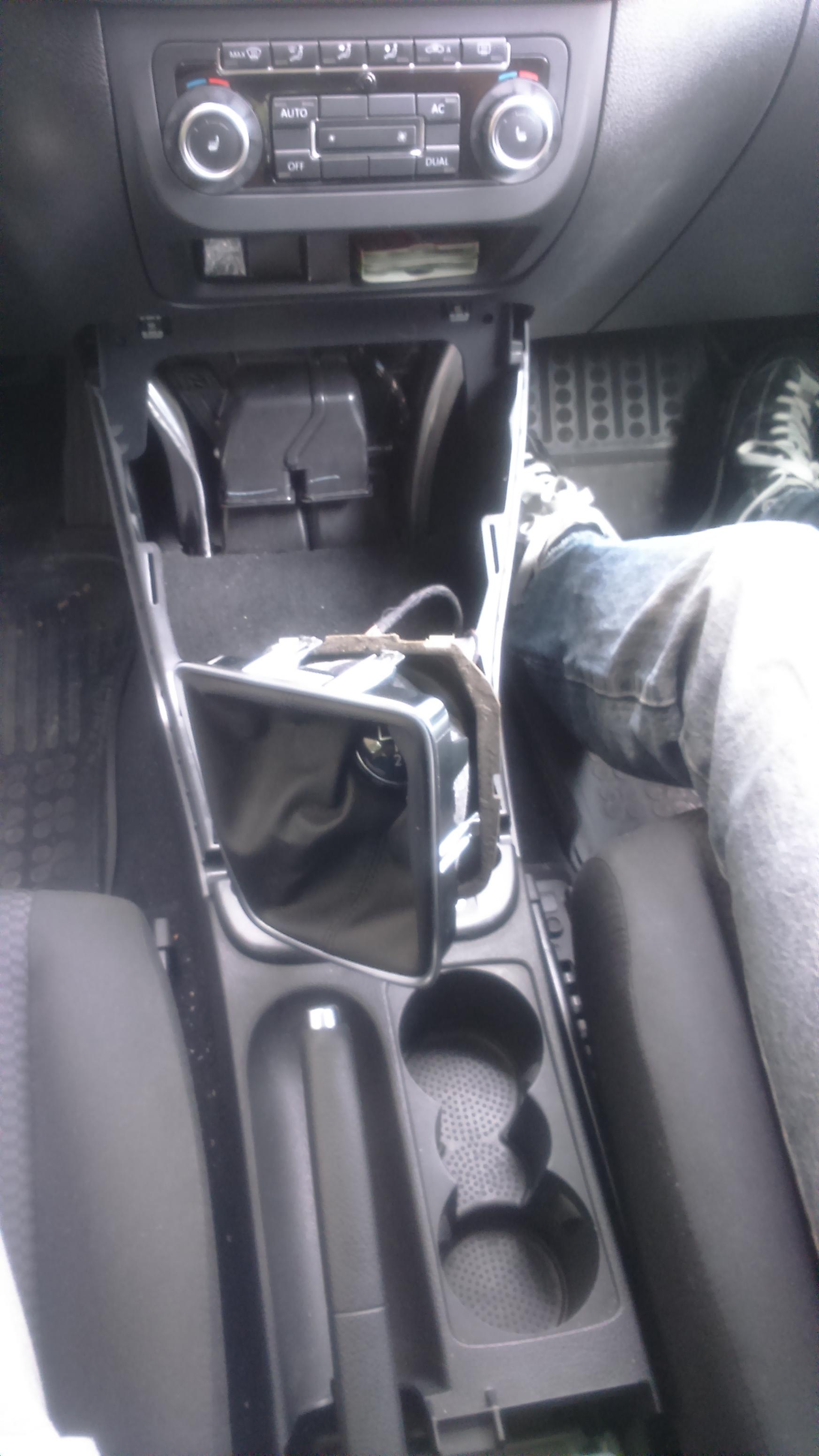

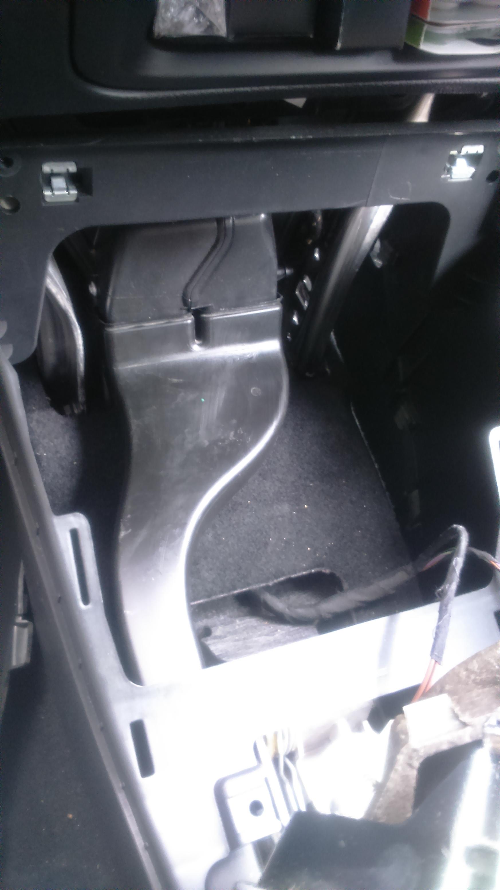

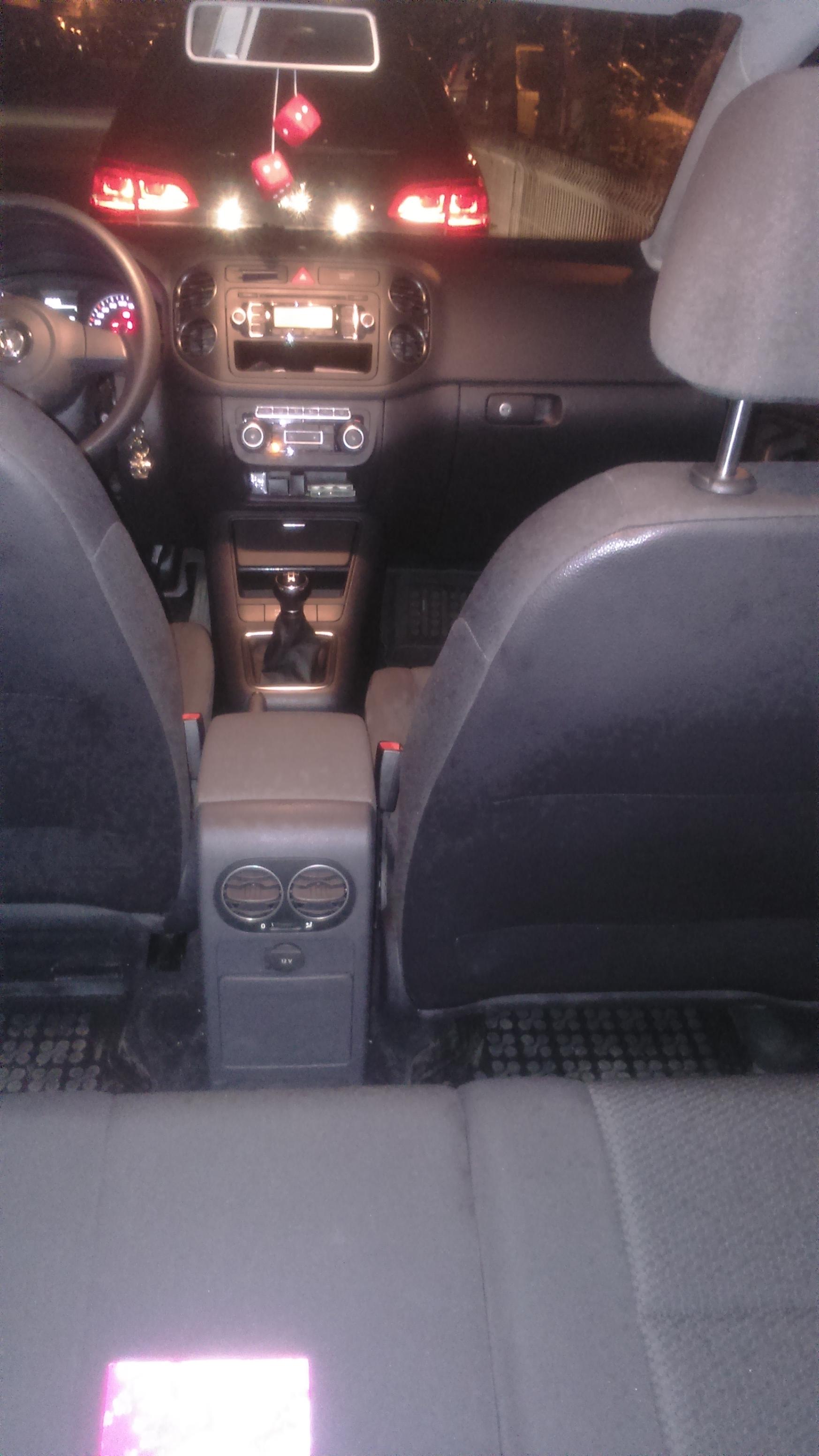

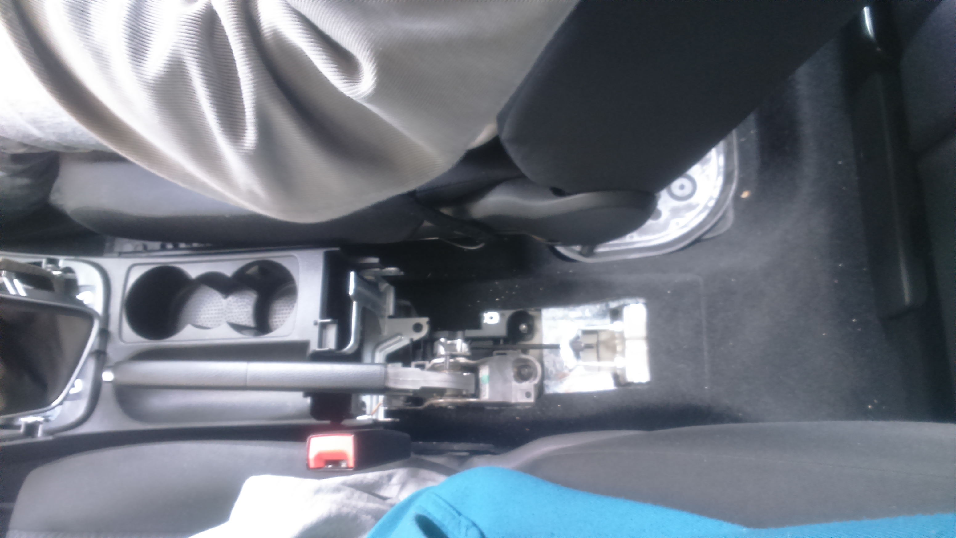

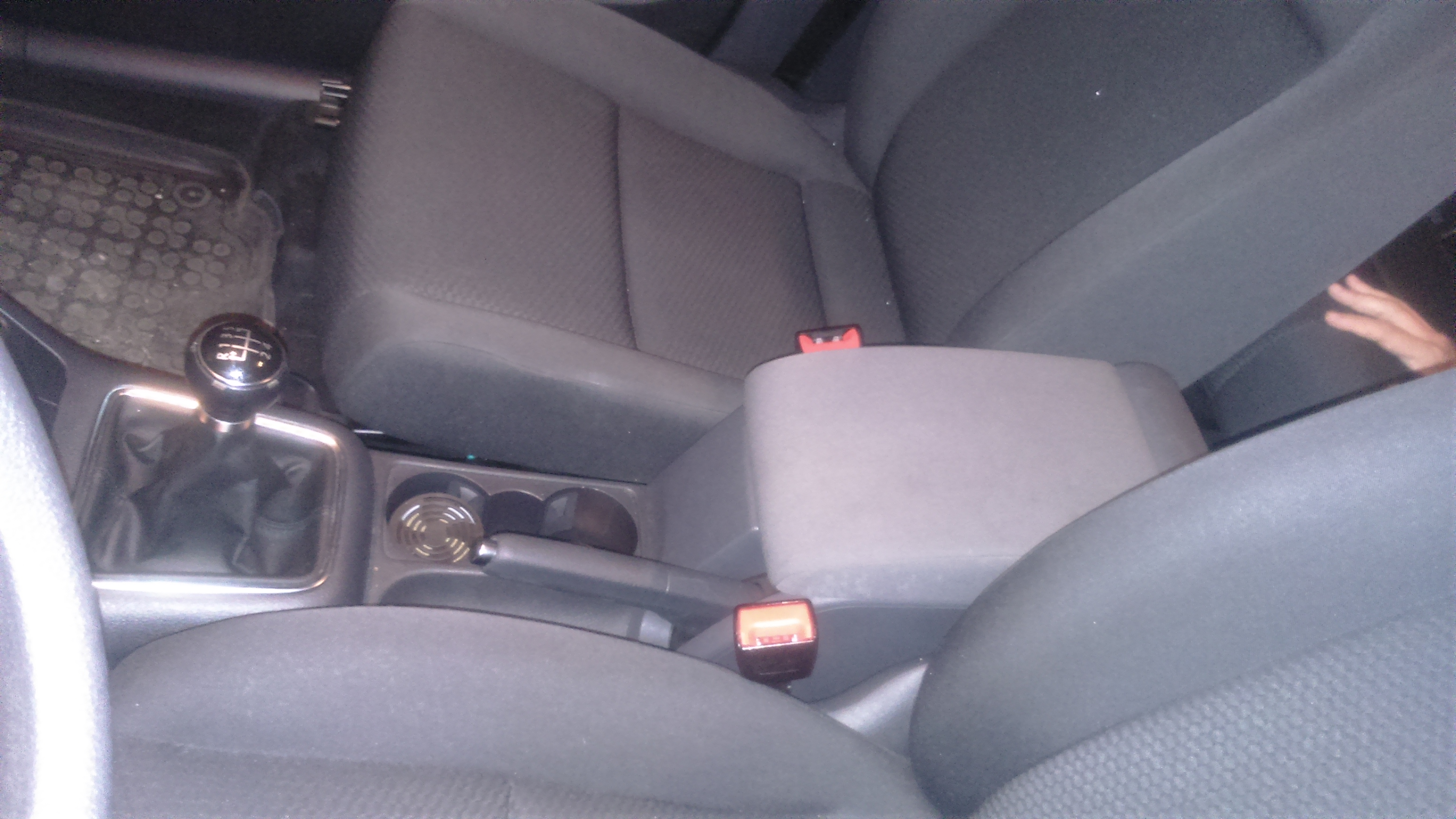

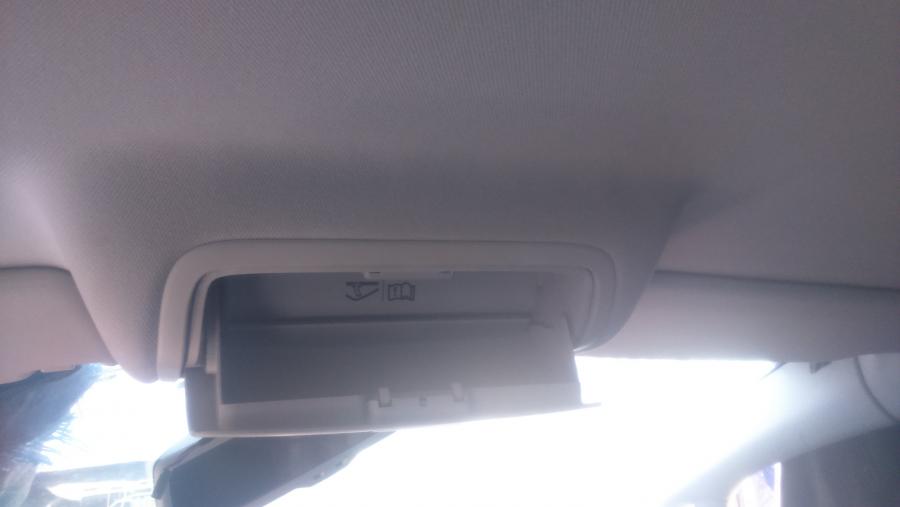

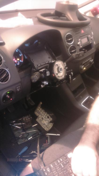

Dupa ce m.am chinuit cateva ore sa demontez, sa pun tubulatura, sa trec cotiera de frana de mana si intr.un final sa montez totul la loc, am reusit sa pun cotiera si pot sa spun ca a meritat. E chiar comoda si practica in acelasi timp. Cu ocazia asta am reusit sa schimb si becul de la bricheta si scrumiera (becul e w2x4); chiar daca nu fumez in masina, imi place sa fie totul functional :D Am schimbat si cutia din plafoniera cu un suport de ochelari.
