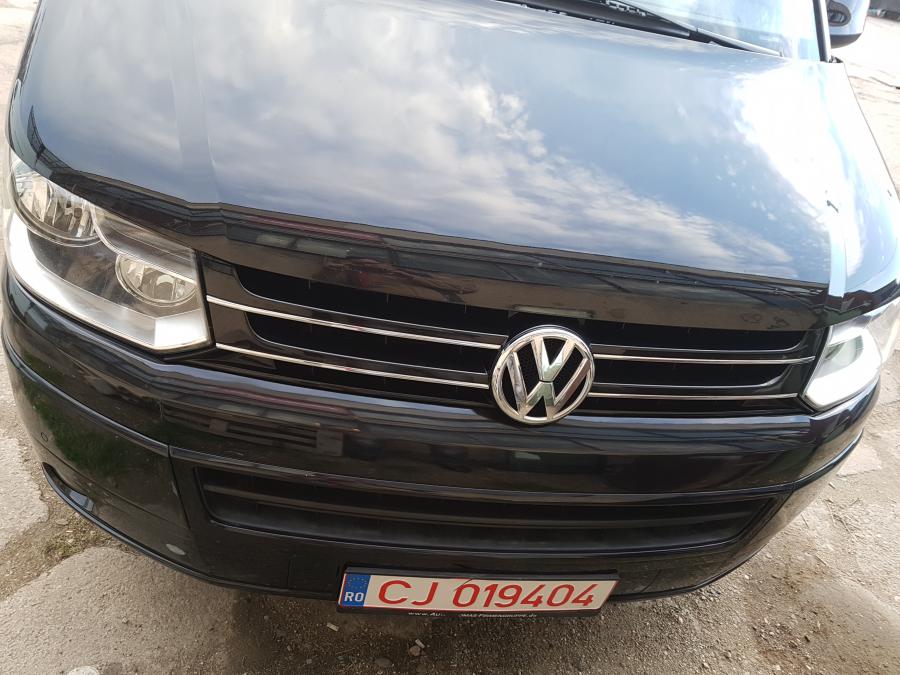

Am si eu urmatoare problema:
T5 facelift din 2012 cumparat din Germania ,faruri cu halogen H7...noaptea cand pornesc farurile in pozitia " - "...stau farurile ridicate la maxim.Cand am 6 pers si bagaje si depasesc 100 km/h...fara sa umblu la butonul de reglaj din interior (care l-am schimbat cu unul nou OE crezand ca ala este de vina)...se lasa farurile automat in jos pana la minim,deabia mai vad...butonul de reglaj din interior ramane in pozitia "-" ca si cum ar fi ridicate la maxim farurile...cum o las sa cada sub 100 km/h...se ridica din nou automat farurile la maxim...ca si cum ar avea un fel de autoleveling...sau o supapa cantar ca sa zic asa sau cum e "setarea gala" la radio..in functie de viteza scade sau urca volumul...masina nu are nici o eroare...am fost la reprezentanta dar mi-au zis ca nu sau mai lovit de problema asta...mi-au codat din nou 09 centrala electrica cu setarile in fabrica (online) dar tot asa fac farurile. Cand masina este goala..merg si cu 150 km/h...si nu coboara farurile ...de mentionat , coboara amandoua farurile deodata.

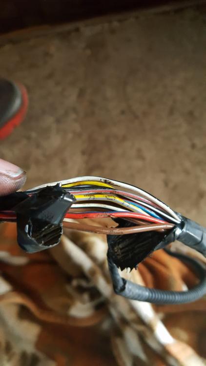

Problema rezolvata !
problema era din cauza ca instalatia care merge de la farul din stanga ( de pe partea soferului ) sa frecat de intaritura de metal de sub bara ( era iesita din locas instalatia )  si 2 fire faceau contact cu acea intaritura metalica.
Am facut mai multe teste...si farurile nu mai coboara...nici la viteza...nici gol..totul e asa cum trebuie acum!
