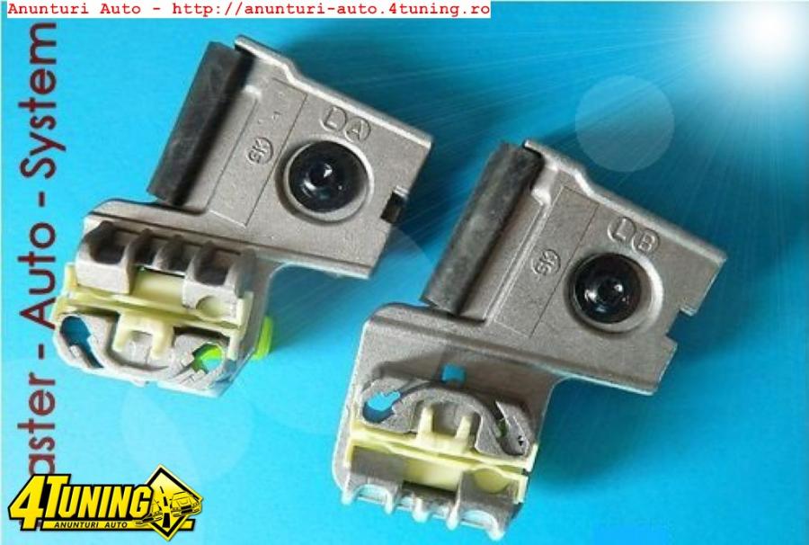

Azi am schimbat si eu macaraua de la portiera dreapta fata. :) Am cumparat-o noua la pretul de 135 lei (QWP) si mi se pare ca este gandita mai bine decat modelul original, in sensul ca nu au mai folosit acele cleme care in timp cedeaza. Daca stiam, faceam niste poze cu pasii ce trebuie sa-i urmezi pentru a o schimba. Nu este mare inginerie. Am atasat o poza sa vezi cum arata suportii macaralei care tin geamul. Sistemul este regandit .
Mersi Melin, sa vedem in cat timp livreaz acei de la 4tuning
Eu am facut comanda la un magazin de piese auto si in 2 ore am avut-o. Poza am copiat-o de pe net, este cu titlu informativ

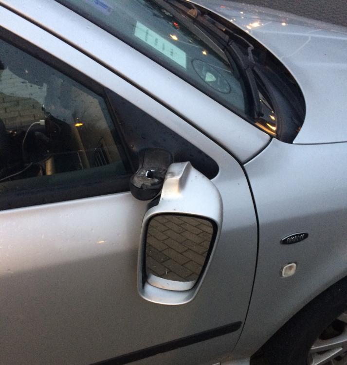

Scriu aici pentru ca nu gasesc un topic dedicat oglinzilor...
Aseara in parcare am gasit oglinda dreapta atarnand doar in fire pentru ca un bun crestin a lovit-o si bine-inteles a "uitat" sa lase un bilet cu un nr de telefon...
Intrebarea mea este, ce ar trebui sa schimb? Se poate demonta si schimba doar suportul de metal care este rupt? Se gaseste de cumparat, sau schimb toata oglinda?
Nu cred ca exista mecanismul ca piesa de schimb ci vine integrata in brat.Variata 1 ar fi sa cauti la dezmembrari si sa inlocuiesti doar capacul sau sa cumperi pe original -http://www.epiesa.ro/oglinda-exterioara-skoda-octavia-1u2-1-9-tdi-oe-vw-3b1857522/9063/11798/piesa-20006849/
si sa inlocuiesti capacul de oglinda.Poate ai noroc la dezmembrari.
