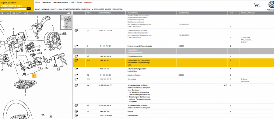

problema mea cu contactul este ca deconectarea accesoriile ( rcd si ce o mai fi conectat la ignition ) se intampla in momentul in care opresc motorul ( rasucesc cheia, fara sa scot din contact ) si nu doar cand scot cheia din contact. de asemenea am observat ca la mine cheia iese foarte usor din contact si nu se aude un click in momentul in care scot cheia, la altii am vazut ca iese cheia putin mai greu ca si cum ar apasa ceva pe cheie si se aude un click la scoatere.
Am incercat sa inlocuiesc partea de ignition switch din poza alaturata, dar acelasi comportament.
Intrebarea mea ar fi, daca schimb partea de "imobilizer antenna and lock cylinder" trebuie sa schimb si cipul de la cheie? ma gandeam sa iau piesa respectiva de la dezmembrari si sa mut lamela de la cheia lui la cheia mea, si cred ca ar trebui sa schimb si butucul de la portiera sofer. Sau daca aveti alte sugestii sa schimb cat mai putine piese posibile :).
post-78748-0-10434800-1306829783_thumb.j
Tu trebuie sa schimbi doar butucul cheii, ceea ce se afla in interiorul carcasei.
Modificat de Al Bundy
