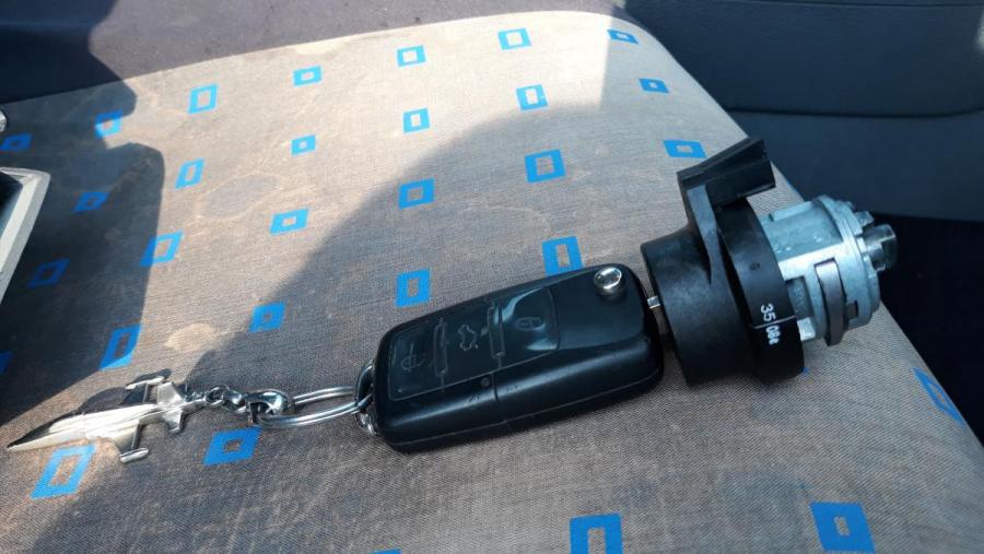

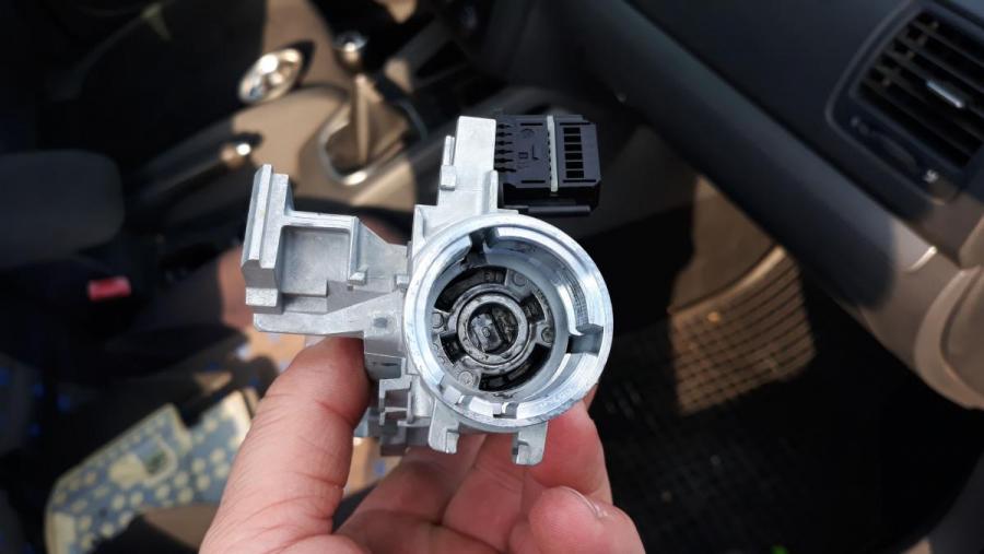

Multumesc mult pentru ajutor ! din cate am inteles piesa asta trebuie sa o cumpar. am atasat o poza .
ok. Va multumesc ! o sa incerc sa fac eu operatiunea de inlocuire.

oricum bine ca am rezolvat problema. a fost relativ simpla demontarea si montarea. Va multumesc pentru ajutor !
