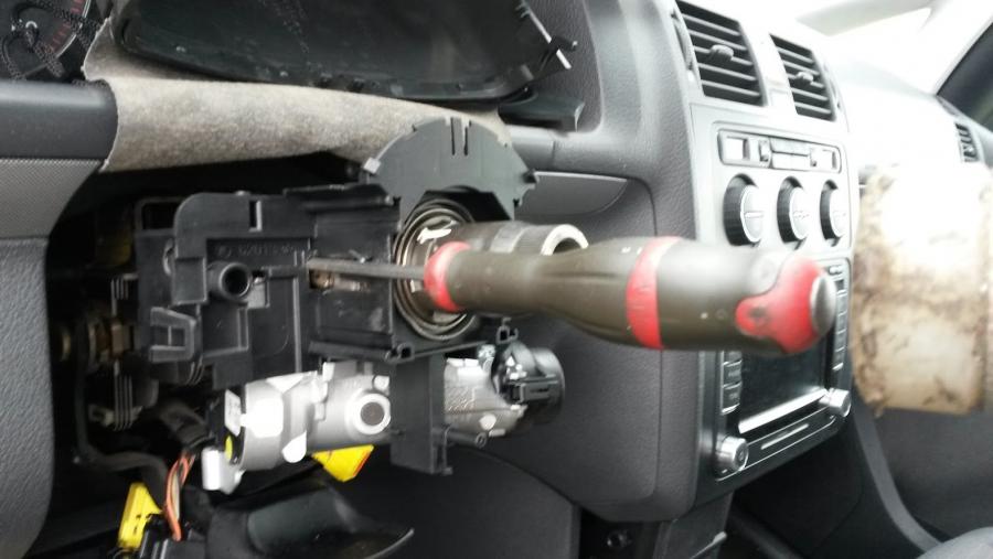

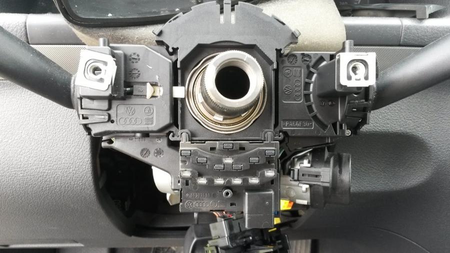

Am intrat si eu in clubul celor cu probleme la contact. Partea mecanica. Initial nu am putut roti cheia decat pana unde pornea casetofonul. Am miscat de volan si am fortat putin si am reusit sa pornesc sa ajung acasa. Am desfacut volanul, si toate de pe langa pana am ajuns la contact. L-am dat jos cu o surubelnita si ciocan, prin gaurile existente in plasticul suport.
Acum nu mai pot roti cheia pana in pozitia in care as putea sa scot butucul cheii + antena imobilizatorului.
Cum fac sa demontez butucul cheii daca nu pot roti cheia?
Nu ai decat sa incerci pana reusesti sa rotesti cheia, sau prin partea unde este partea electrica soti din piesele de acolo pana iti permite rotirea cheii.
Unde e partea electrica e un capac turnat cu corpul contactului. In centru e doar o gaura prin care ajunge tija care actioneaza contactul.
Provizoriu am scos partea electrica in lateral, si am montat o tabla peste piesa care blocheaza volanul sa nu se blocheze. Am montat tot la loc. Am pornit cu surubelnita.

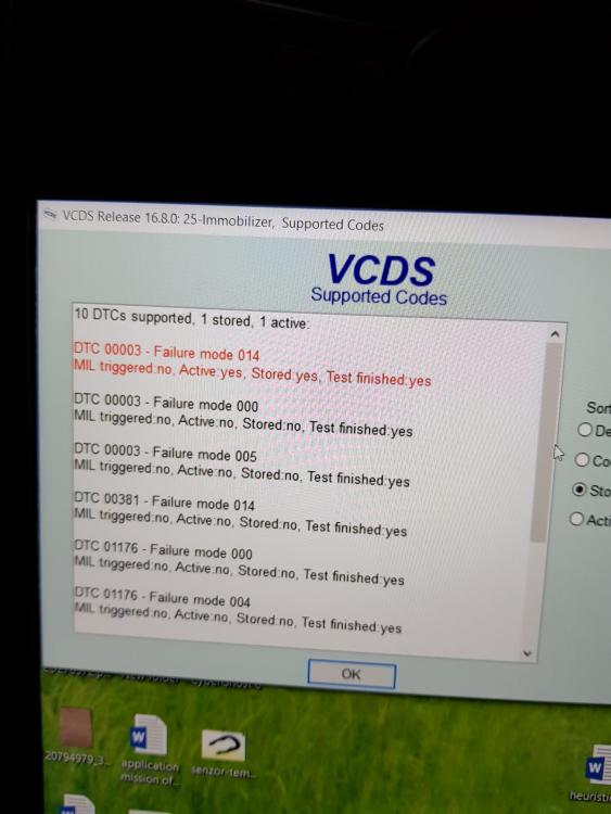

Stie careva ce e cu eroarea asta? Se poate din cauza asta sa nu imi mearga telecomanda de la masina?
