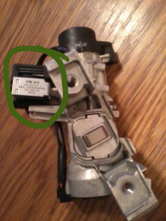

Am desfacut capacele din spatele volanului si am observat ca lipseste acel modul de langa butuc. Are cineva idee ce rol are si daca e obligatoriu sa fie prezent?
Masina are imobilizator.
Am marcat in poza acel modul.
Modificat de Nicum
Este solenoidul de blocare de la cutiile automate.

9 hours ago, Nicum said:
Am si eu aceeasi problema cu acest contact. Ajunge foarte greu in pozitia 1.
Masina ta este manuala ? daca da, nu ai acea piesa -  la cele automate, se scoate si se pune pe contactul nou.
