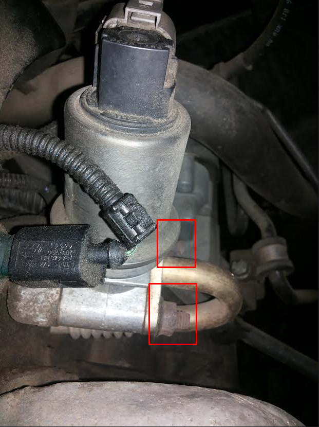

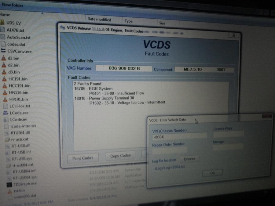

VAG-COM-ul imi arata ca supapa EGR este defecta.
Doresc sa o demontez in vederea curatarii acesteia.

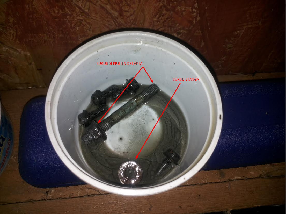

Am desfacut surubul din dreapta, care a iesit cu tija cu tot.
Cea din stanga a ramas asa cum se vede din poze.
Ce se poate face?
Aici a iesit surubul, dar nu stiu daca trebuie sa scot si tija.
E intepenit acolo.
Modificat de henrichro
Desfa de sub clapeta,ai garnitura acolo.Misca de teava cu simt sa se dezlipeasca de el inspre radiator.Nu uita sa scoti mufa din el.Pe egr sunt 2 garnituri.Schimba suruburile daca poti sau curatate/gresate bine.Suruburile lungi ramin pe bloc,teava se scoate apoi egr.Pe la jumatatea tevii mai este o brida/surub care trebuie demontat.

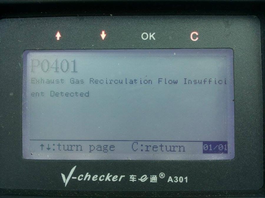

EGR astea electrice nu se colmateaza, doar se strica. ce eroare ai exact ?
Modificat de andrei_221
@Marius-Dan multumesc frumos! Am reusit. Totul e in regula.
@andrei_221 nu stiu exact, mecanicul s-a uitat, el mi-a zis, eu am uitat codul exact. Nu a avut timp si oricum cerea 100 lei :)

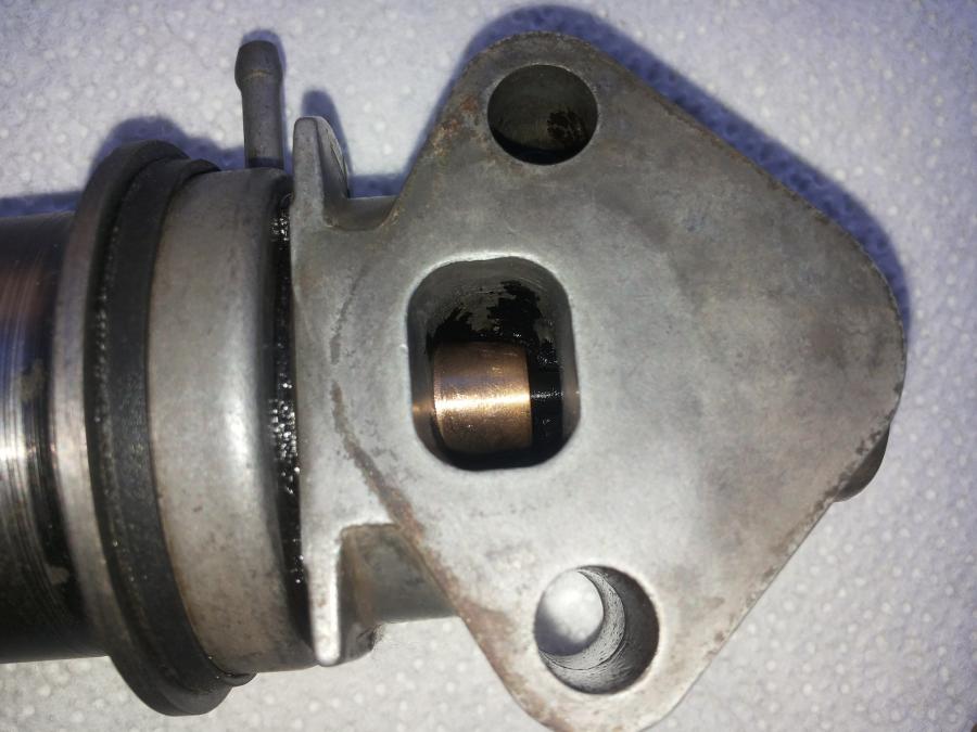

L-am curatat eu.
Cred ca va trebui sa o curat mai bine, caci dupa ~50km s-a reaprins "check engine".

nu intelegi ca astea nu se murdaresc? se strica....

conducta dintre EGR si galeria de admisie ai curatat-o? aia subtire de metal?
Da, am curatat-o.
Intre timp am schimbat supapa EGR.

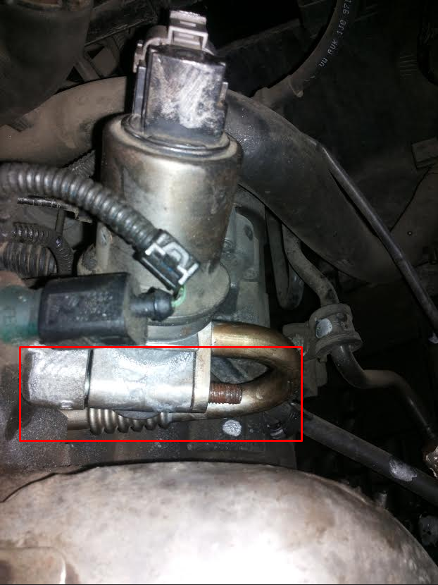

Filtrul supapei EGR, partea cu bobina, ramane in aer? (atasat imagine cu ea)
Sa curat si clapeta de acceleratie?
Clapeta curatata si adaptata.Filtru ajunge pina linga clapeta.Uite cum e la mine.Ideea e sa-l fixezi pe acolo si curat.
Am inteles.
Deci ajunge sa se prezinte curat si nu intra nicaieri (ma gandeam ca in timpul lucrarilor l-am scos de undeva fara sa observ), doar sa ramana fixat.
