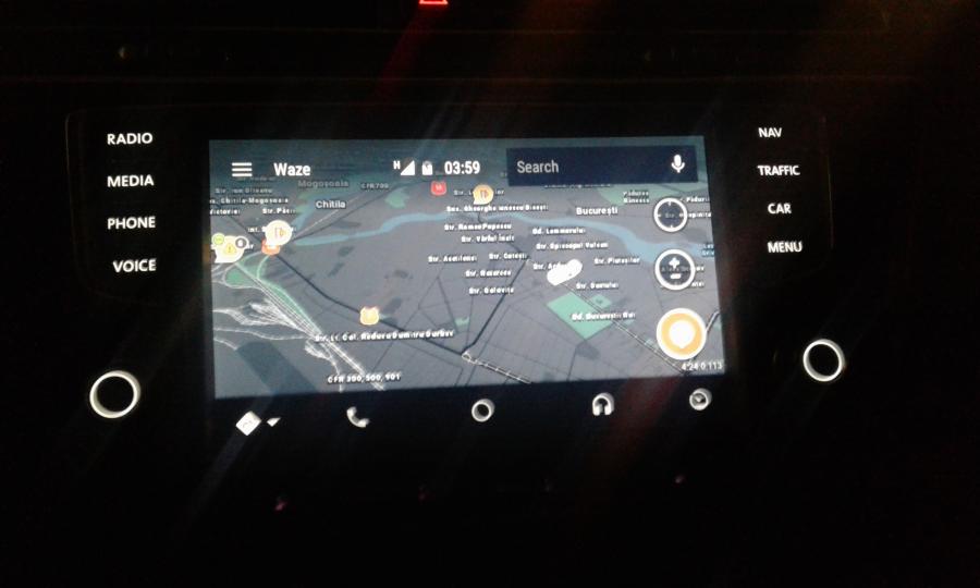

A mers si la mine Waze prin AA. Scuze de calitatea pozei, e facuta si pe intuneric si cu un telefon secundar.
Folosesc Android Auto ver. 2.3.7166 (http://www.apkmirror.com/apk/google-inc/android-auto/) si Waze ver. 4.24.0.113 beta (https://www.apkmirror.com/apk/waze/).
