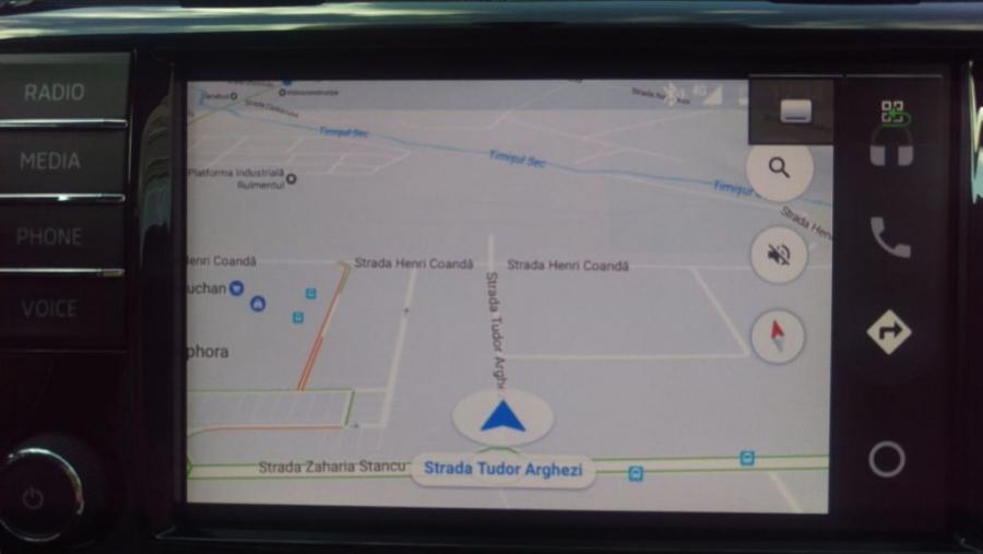

Android Auto: aceeasi poveste ca si pana acum: se conecteaza, imi spune ce ruta pana acasa, ce distanta, iar dupa ce fac cateva sute de m rulati, google maps mai ruleaza doar pe telefon, pe masina e varza, isi pierde total coordonatele, efectiv nu mai stie pe unde e masina.
Am facut si schimbare de SIM in telefon, am unul de ultima generatie, am verificat toate setarile telefonului.
Sunt mega pissed off, in principal pentru ca nu am idee ce sa-i mai fac :banghead:
Advice: soft reset la setarile media, apoi sterge toate profilurile de telefon din Smartlink si reinitializeaza telefonul.
Ok. Hai ca incerc si asta sa vedem ce iese. :)
@75NOR Cu reset de telefon (adica reinitializare la setarile de fabrica, nu restart software doar) se rezolva 99%, daca nici asta nu merge, poti incerca cu orice alt telefon, va merge! :)) Tehnologia nu e de partea celor care o urasc, nu vezi? :D Eu de cand am activat VIM si folosesc Z3 Compact-ul am si uitat de conectat/deconectat telefon. Pur si simplu am mereu la pornire Waze-ul activ pe ecranul masinii :)

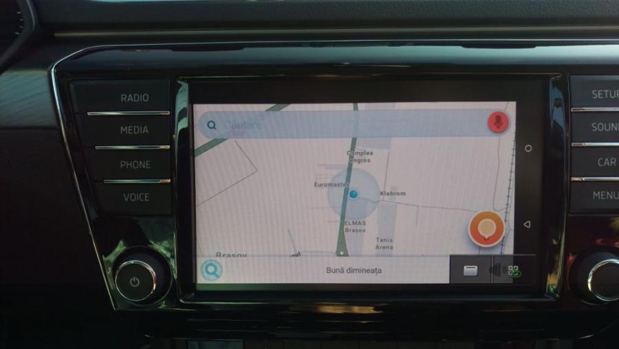

Am resetat tot pe partea de conectivitate si retea si BT din telefon - am pastrat factory reset doar ca last resort. Si am dat restart telefonului.
A mers din prima, evident, M9-le. La fel si cu M9-le sotiei, pe ambele e perfect.
Mirroring 1:1, Youtube, OLX, Waze si Google maps. M-am jucat aseara cu toate - evident, caci, I got new toys = excited :)
Android Auto nici nu-mi mai trebuie in conditiile astea.
