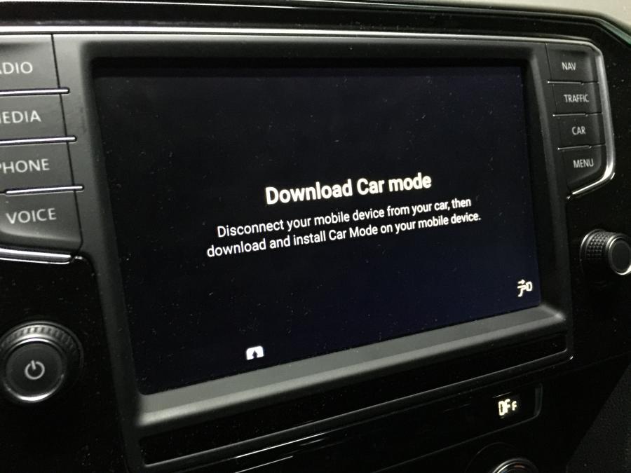

Mersi o sa incerc, desi cand am facut prima oara conexiunea, scria clar pe ecranul masinii ca trebuie sa instalez Carmode (Lg mirror fiind deja instalat)
Despre Deezer, nu neaparat asta in special, alte aplicatii audio preiau comenzile din volan?
am dezinstalat CarMode si am parte de ecranul asta. Dupa multiple si rapide apasari de Back din Butto Savior ajung la homescreen insa orice deschidere de aplicatie ma intoarce iar la ecranul asta.
Poate ca a Discover Pro-ul meu e vreo versiune mai nazuroasa de soft.
