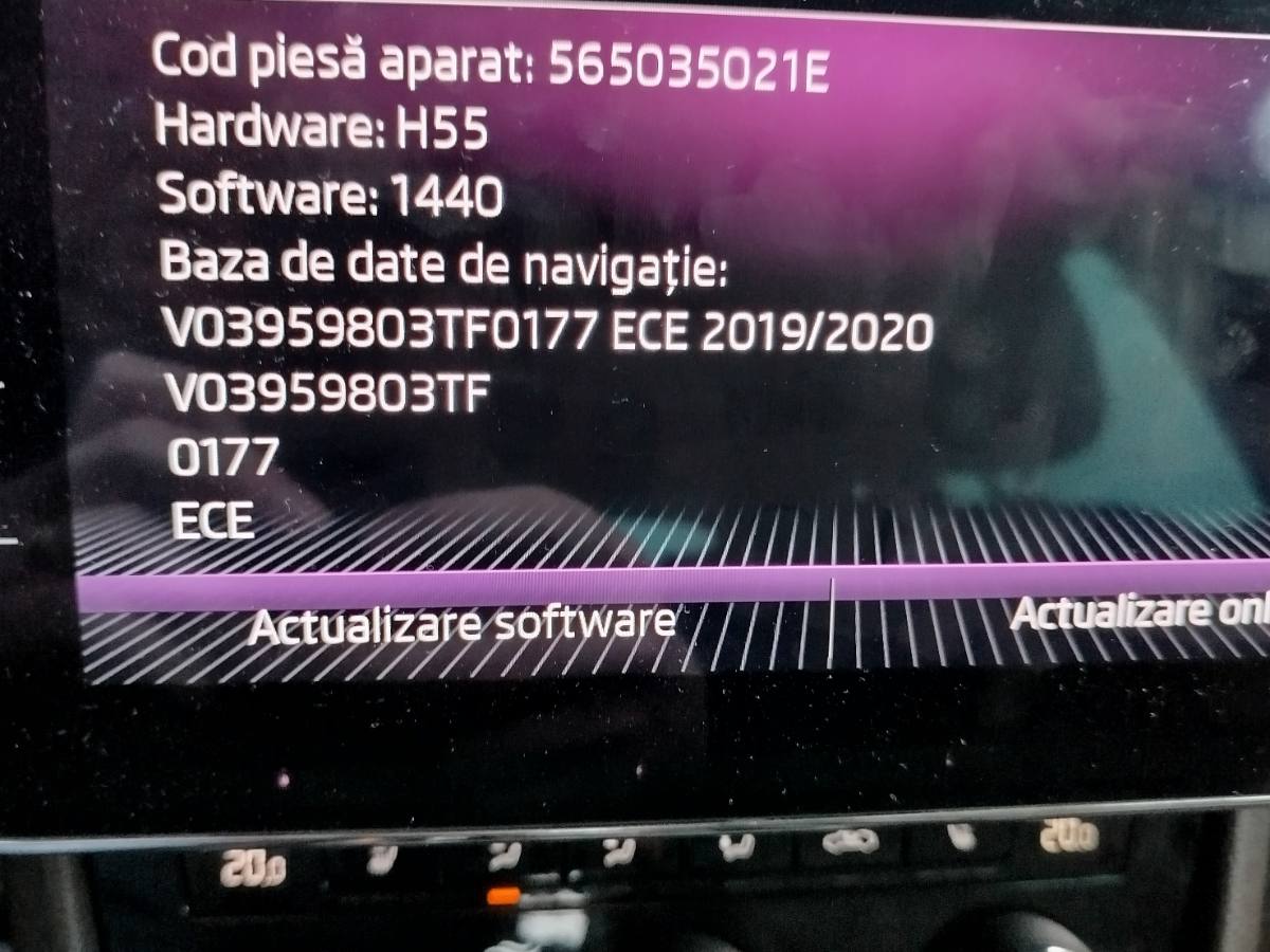

 Bună seara. Am întâlnit o problemă la o Skoda Superb 2020, la navigație. Din senin, nu mai arată corect poziția, are o eroare de câțiva km, ca și cum mașina ar fi în total alt loc. Am încercat cu un reset al navigației și alt sistemului dar degeaba. Are cineva vreo idee, a mai pățit cineva așa ceva la un Columbus Mib 2.5 (cred că așa se numește)?

trebuie facut update de soft la MIB si la OCU cel mai probabil
intra la setari si pune aici o poza cu versiunea SW actuala. Probabil ai SW152 sau SW156
 Bună dimineața. Nu știu dacă asta e.IMG_20250509_100953.thumb.jpg.55d4e44df6a190861aa3b5c8f31ed993.jpg
