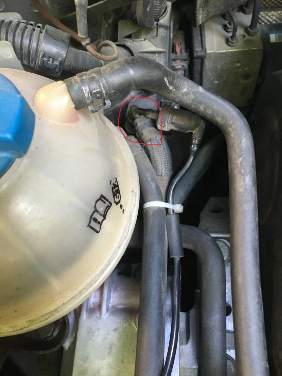

Am gasit furtunul din imagini in aer, stiti de unde este si unde trebuie introdus ? Multumesc.
Este conducta de alimentare de la WEBASTO.
Da bara din fata jos și vezi dacă sub farul din dreapta mai ai asa ceva .
Ea trebuie sa intre undeva în zona încercuita de mine cu rosu .
Urmărește dacă în spate mai ai montat pe lateralul rezervorului pompița dozatoare și conducta care sa ajungă pana în fata acolo sub vasul de expansiune .
Pentru ca dacă ți le-a scos sau tăiat e chinul de pe lume da le găsești pe la dezmembrări
Modificat de @DRI@N
Am webasto dar stiu ca nu merge, are o eroare electrica.... , mufa de la furtun unde intra ? presupun ca ar trebui sa intre undeva pe langa borcanul de apa , nu am vazut nimic in zona aia :(
AI 1000% eroare legata de lipsa alimentarii cu combustibil .
Ca este posibil ca și WEBASTO sa fie defect asta este partea a doua .
@DRI@N am gasit unde intra cupla aia, am identificat un furtun ceva mai jos ascuns.Multumesc pentru ajutor.
