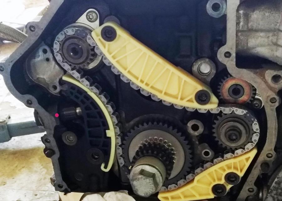

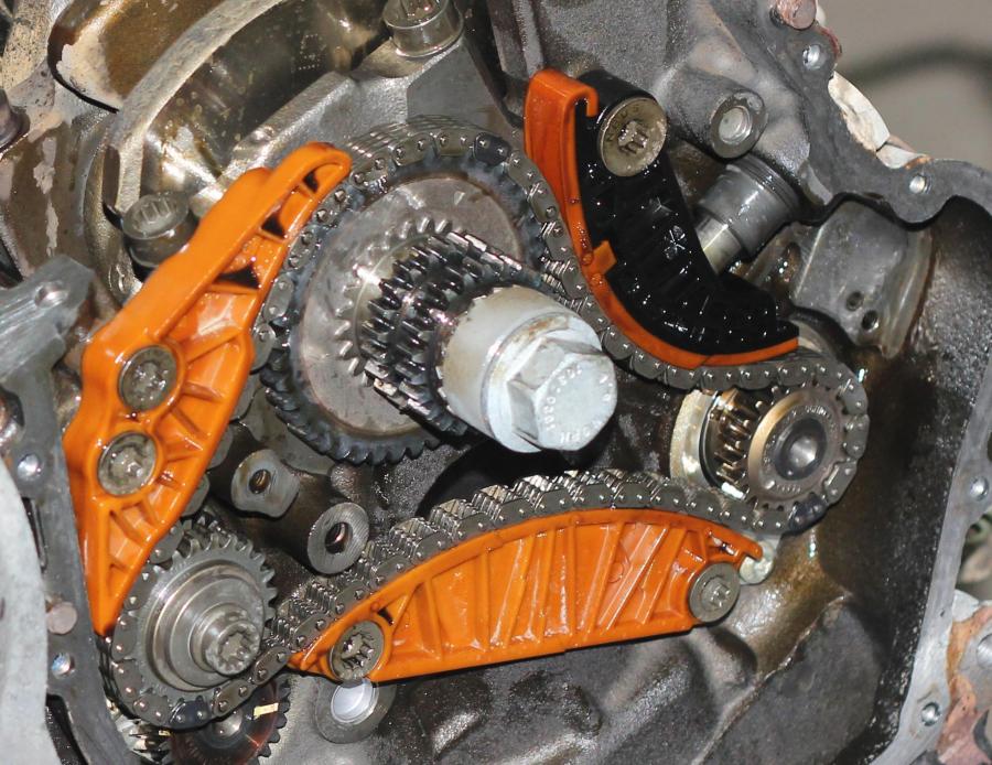

In saptamana 18 din 2010 modificarea a fost implementata pe linia de asamblare.  Astfel Superbul meu a fost construit în saptamana 20 și livrat pe 18 iunie (saptamana 24) având implementat noul întinzător cu piston mărit, care se găsește și pe motoarele TSI generația 3. Funcționarea întinzătorului se simte în primele 20 sec. prin vibrații la pornirea la rece, moment în care tensiunea lanțului se modifică pentru sincronizarea timing-ului cu arborii balansieri și care la generația 2 TSi sunt cu 1,5 kg mai grei.
Din diferite discuții, cedarea întinzătorului generația 1 cu piston cu diametru mai mic decat generația 2/3, era cauzata de punerea în miscare a mașinii înainte de finalizarea perioadei de sincronizare însoțită de acel relanti crescut sau idle up (1100 - 1200 rpm) după care motorul revine la 800 rpm și dispar complet vibrațiile.
Din informațiile mele Skoda nu a admis niciodată acesta problemă și nu a acceptat niciodată un recall pe această temă. Este și motivul, mă rog cel declarat de Audi Hungaria, de a refuza reparațiile acestui motor instalat pe mașinile Skoda. În privat au mai fost negocieri (50 / 50) între anumiți dealeri din Europa și proprietarii aflați în perioada de garanție.
Sunt atașate două imagini cu întinzătorul original și cel instalat după reparație.

Asa e - am un prieten care a facut bara bara cu Skoda Belgia dar care a aflat de la un prieten care a facut reparatia moca in Germania. Dar desi producatorul nu acceptat repararea motorului si a distributiei cind s-a bubuit intinzatorul, in tarile cu apa calda a recomandat inlocuirea lui preventiva.
