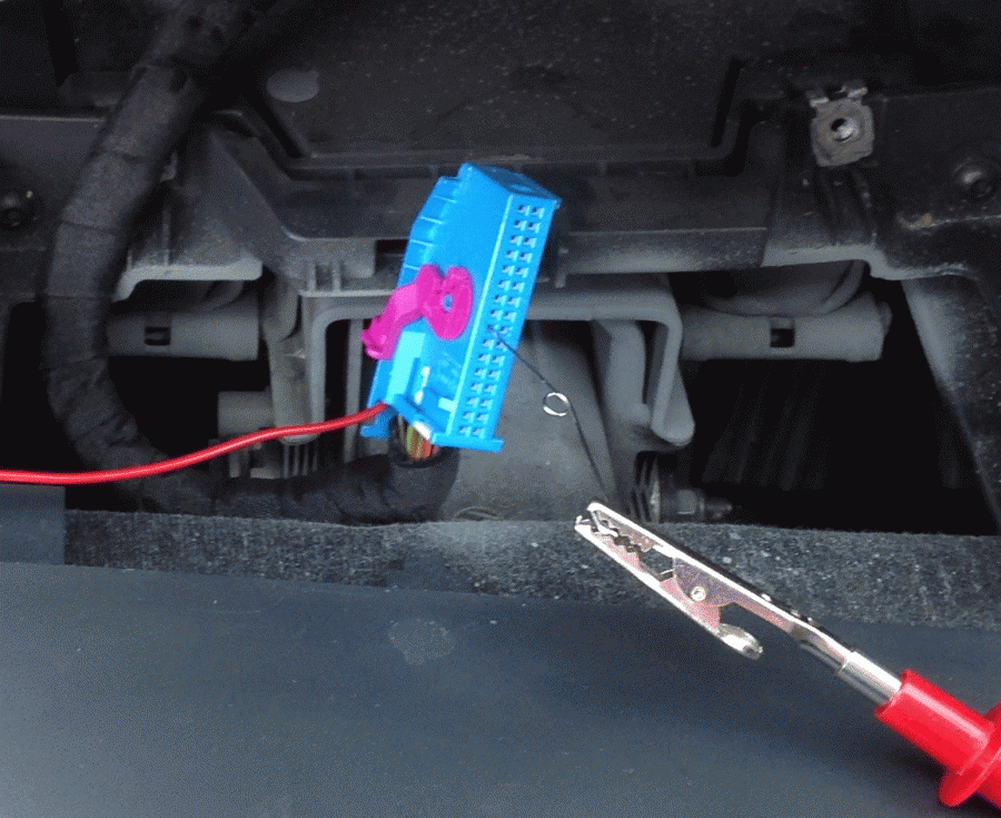

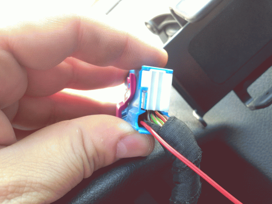

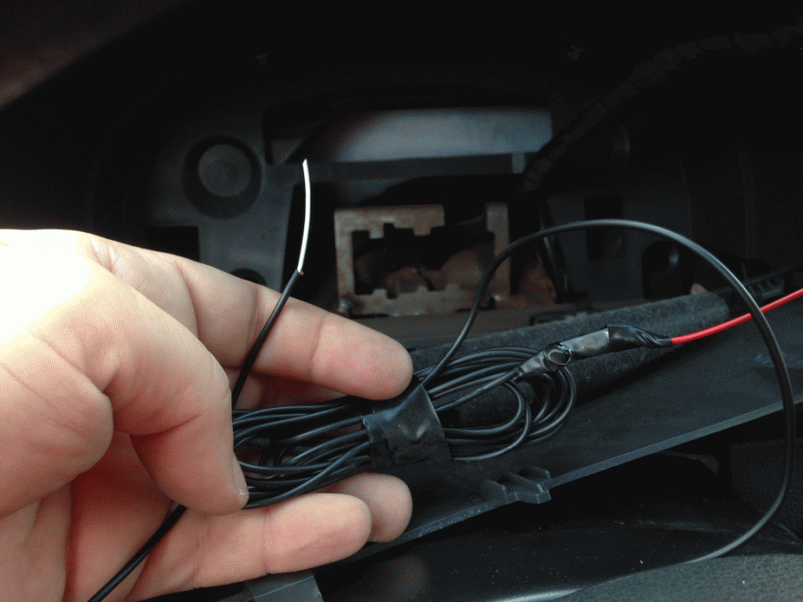

Am demontat instrumentele atunci cand am trecut cu firele pentru montarea camerei de mers inapoi (nu era absolut necesar dar mi-a fost putin mai usor asa), si in afara de rugina de la zonele sudate (am folosit un spray cu zinc) am gasit un cablu ecranat, subtire, legat (firul central) la un fir rosu care iese din mufa clusterului. Tresa de ecranare nu era legata, iar in capatul celalalt era liber, cablul era colac exact ca in poza. Am desfacut legatura si am izolat capatul firului rosu (indoit+tub termocontractibil), apoi am montat instrumentele la loc a doua zi (ca sa se usuce zincul).

Ce rol ar fi putut sa aiba? A incercat cineva sa adauge vreun gadget?
scoate protectia mufei/carcasa si spune la ce pin este legat precum si ce an este masina/model/cod motor.
Pinul #9, masina este 2011/Caddy Maxi/CAYD.
au cules ceva informatie de acolo - m-am uitat o secunda pe mufa respectiva - apare vacant la pinul respectiv - cand am mai mult timp, ma voi uita pe diagrame si iti zic.
asa a avut si un amic al meu exact la mufa asta si acelasi tip de masina.a aflat dupa ca masina facuse taxi si era legat un aparat acolo..
mda, asta este vestea care nu am vrut sa o dau, pana nu verific - in general cam acesta este semnalul care il culeg.
Multumesc! Asa este, masina a apartinut unui domn dintr-o suburbie a Parisului, care era taximetrist autorizat (particular) inca din 1979. Km verificati in reteaua VW (nu s-a umblat la km afisati), toate verificarile si depanarile facute la VW (cred ca a avut un plan pentru cei 4 ani cat a tinut masina) etc etc. Nu stiu cum de nu m-am gandit la aparat!
De curiozitate, ce semnal se culege de acolo? Ma pot uita eu pe diagrame (daca poate cineva sa mi le dea i-as fi recunoscator!)
impulsuri - semnal viteza pentru aparatul de taxare
