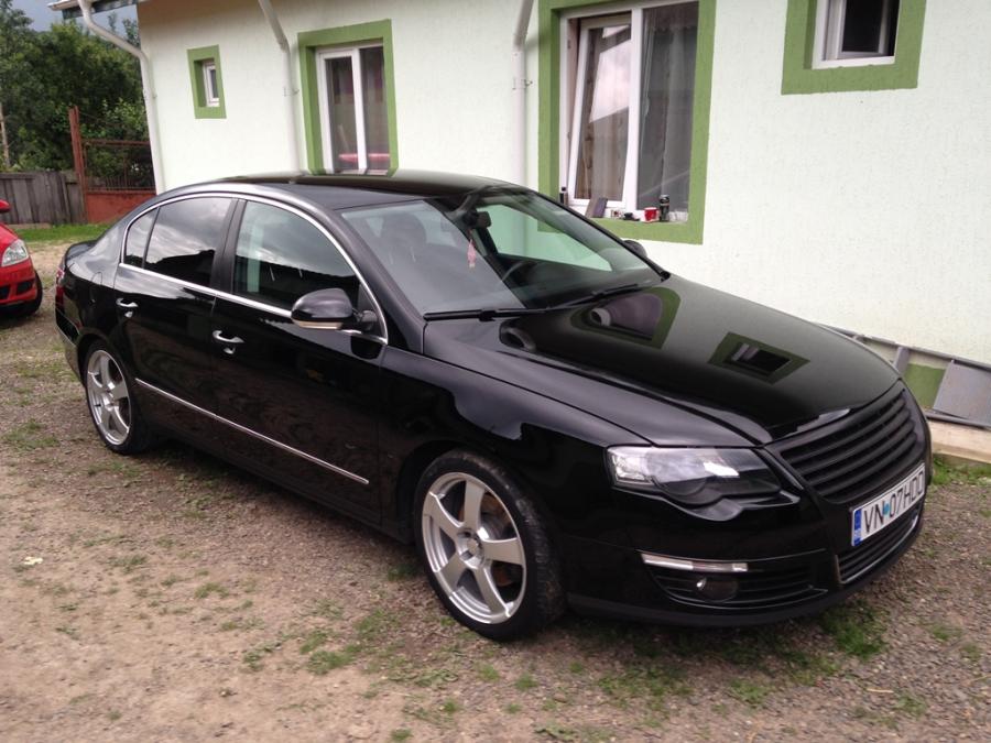

Masina cumparata de tatal meu de noua in ianuarie 2009. Am intrat in posesia ei in decembrie( 94500 km ), acum are 125 050. Singura problema pe care am intampinat-o, axa cu came, tachetii + cuzinetii ( nu ma asteptam la asa ceva la 100 000 km). S-au mai schimbat la ea chestiile uzabile... ( bucsaraia, discurile+placute, filtre... ).
Nivel de echipare- COMFORTLINE
*Geamuri electrice, pilot automat, RCD 310
Motor- 1.9 TDI BXE 105 cp - 5 trepte (putini pentru ce caroserie are )
An fabricatie: 12/2008
Am o lista lunga cu modificari, bineinteles, toate la timpul lor si toate pe rand. Incerc s-o transform intr-o masina cat mai adolescentina :D
Masina s-a bucurat de un detailing la interior ca la carte + glaze la exterior saptamana trecuta.
Modificari ce le-am adus:
*Full led interior + ext
*Xenon 6000k
*Arcuri sport ( 3 cm )
*Vopsit interior faruri
*Grila FK fara semn neagra
*Folie pe geamuri
*Jante 225/40 r18
*Stopuri pe jumatate skyline
Modificari ce vor urma:
*Vopsit grila fata+ grila chrom jos
*Suspensii sport reglabile ( sper ca luna asta sa le iau )
*Prelungire R-line bara fata
*Stopuri portbagaj skyline
*Eleron portbagaj R-line
*Alte jante tot pe 18
Si de aici incepe nebunia... problema e ca inca sunt in dubii daca s-o incep sau nu, as prefera a doua masina cu un motor pe benzina, dar deja intram in alte cheltuieli + ca imi place foarte mult acest model.
*Soft + egr delete + evacuare ( pe la sf verii )
*Kit ambreiaj intarit kevlar ( sf. verii )  Volant e pe duca deja
Upgrade la 200 cp+ (FMIC + GTB2260VK) popcorn limiter
*Frane ceva mai mari 312
si ce o sa ne mai vina prin cap
Stiu ca nu este o masina adecvata pentru asa ceva, dar dupa cum stiti si voi, pasiunea nu are limite. Asta imi doresc de cand eram la gradinita..o masina modificata :)
Ultima poza... tata si fiu :D

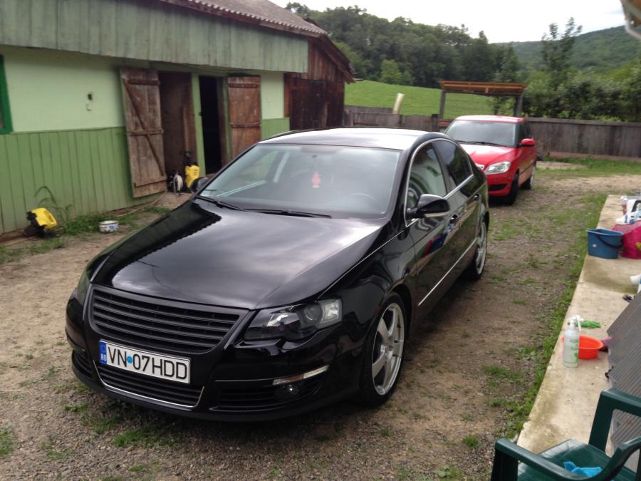

Sincer in locul tau m-as uita la niste scaune mai ok. Sportline sau highline. Consider ca e mai important cum te simti in masina decat un spoiler sau eleron sau grila.

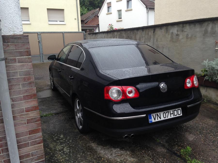

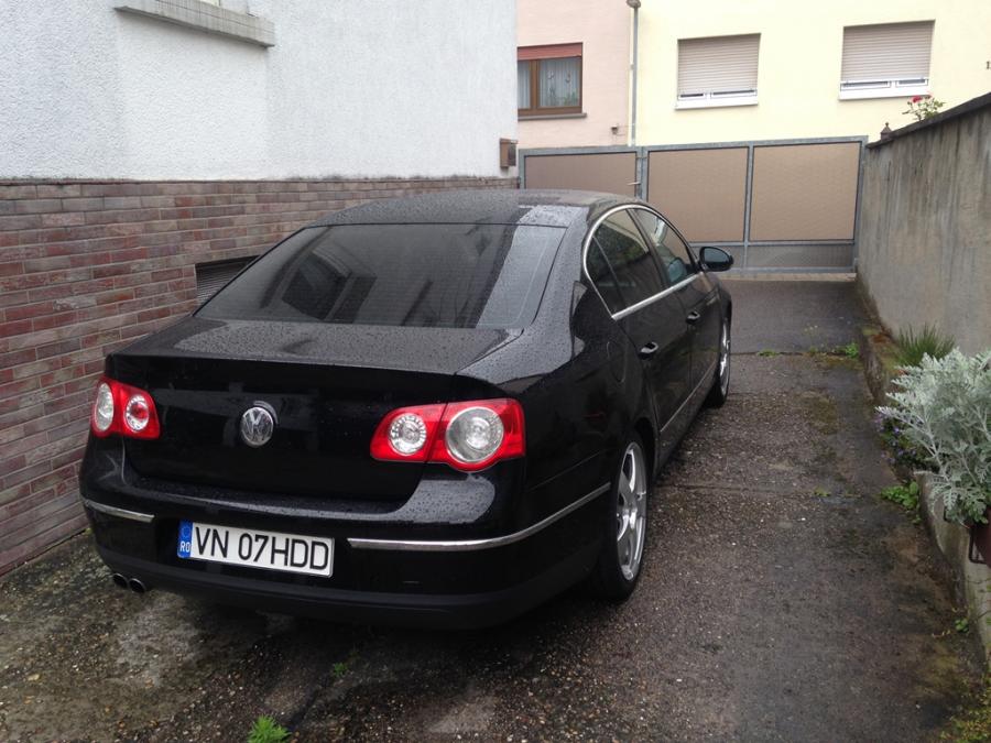

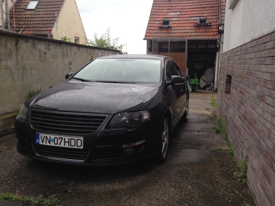

Din fata arata foarte fain, insa fara nici o legatura cu restul masinii. Daca fata e neagra si "suparata", lateralul si spatele sunt cuminti cu cromuletu' si stopurile stock si clare. Din alta poveste adica.
@uhu10uhu Sunt chiar comode si nu are rost sa le schimb acum daca ma simt bine in ele. Daca erau cele de pe trendline... mai ziceam, atunci erai obligat sa le schimbi. Interiorul o sa fie ultimul la lista mea de dorinte, nu-l vad ca pe o necesitate :rolleyes:

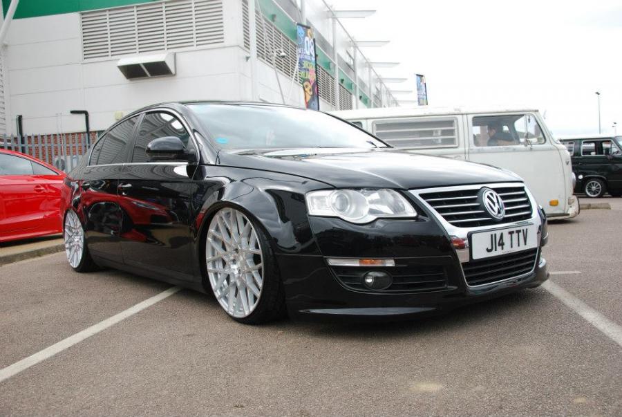

@mad_kat Stopurile urmeaza sa fie lacuite doar pe partea rosie a stopurilor pt. o tenta fumurie, gen r36, iar bandourile de la bara din spate urmeaza sa fie scoase. Ai atasata o poza cu bara cum o vreau eu.
Momentan sunt in Germania si nu prea am posibilitatea de modifica bara. Cum am ajuns in tara e ca si facuta

Frumoasa masina. renunta la crom! Farurile sunt foarte frumoase!
Modificat de DB86CLP
@DB86CLP Multumesc mult! Asta e si ideea, sa fie toata masina neagra. Va ramane cromul doar in laterale :D
eu cred ca era indicat sa renunti si pe lateral, dar este doar o parere! gusturile nu se discuta :)

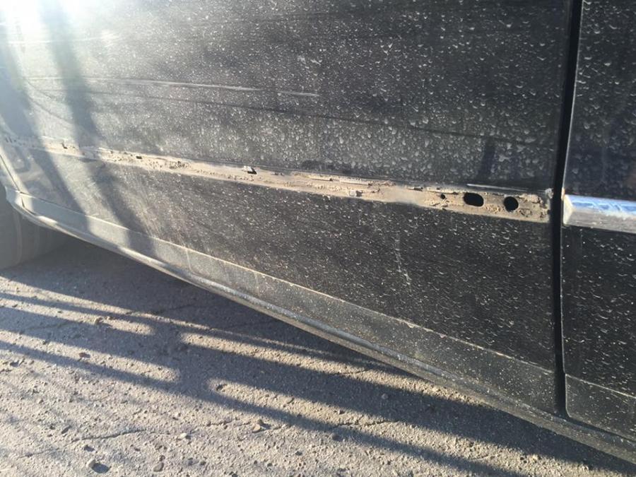

@DB86CLP Am crezut ca daca dau jos cromul de pe laterale, va ramane loc in usa si va trebui sa vopsesc usile. M-am uitat acum si merg dezlipite. Mai pe seara ma pun sa le dau jos. Cu ce pot sterge banda dubla adeziva ?
pai..nu cred ca trebuie sa le dai jos. trebuie sa le infoliezi sau eventual sa le vopsesti (negru mat sau lucios...bine asta dupa ce le pregatesti bine). colegii care au mai facut operatiunea asta te pot ajuta cu un sfat.
De ce sa ma complic cu vopsitul daca pot sa le dau fara niciun leu jos :D asa o sa vina
nu stiu cum se procedeaza si tocmai din aceasta cauza zic sa nu te grabesti si sa astepti ajutorul celor ce au mai facut operatiunea asta :)

Era sa fac o treaba de toata frumuseatea :)) mi-a trimis cineva poza si sunt gauri in usi. Deci, trebuie infoliate sau vopsite :(
da :D din pacate, le pot vopsi doar cand ajung in tara. Aici costa foarte mult
