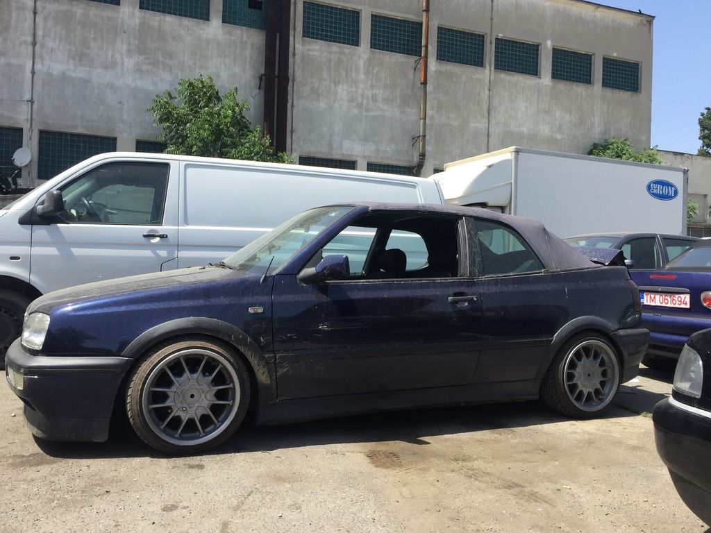

E vorba despre in Golf 3 Cabrio din '97. Am cumparat-o printr-o intamplare, nu era deloc planificata. Are numere de Italia valabile 03.2017 insa ii voi face inmatricularea mai repede. Masina e super ingrijita, are decapotare electrica functionala, AC, volan de piele in 3 spite si un motor de 1.6 101 Cp, care merge foarte foarte bine. E incaltata cu niste jante Azev 16x9, cu cauciuc nou de vara (care sunt de vanzare, deja am altele pregatite pentru ea). De asemenea, are deja suspensie reglabila. Vopseaua e in stare ok cam 80%, exceptie facand capota (lac sarit) si usa dreapta (putin infundata si zgariata).

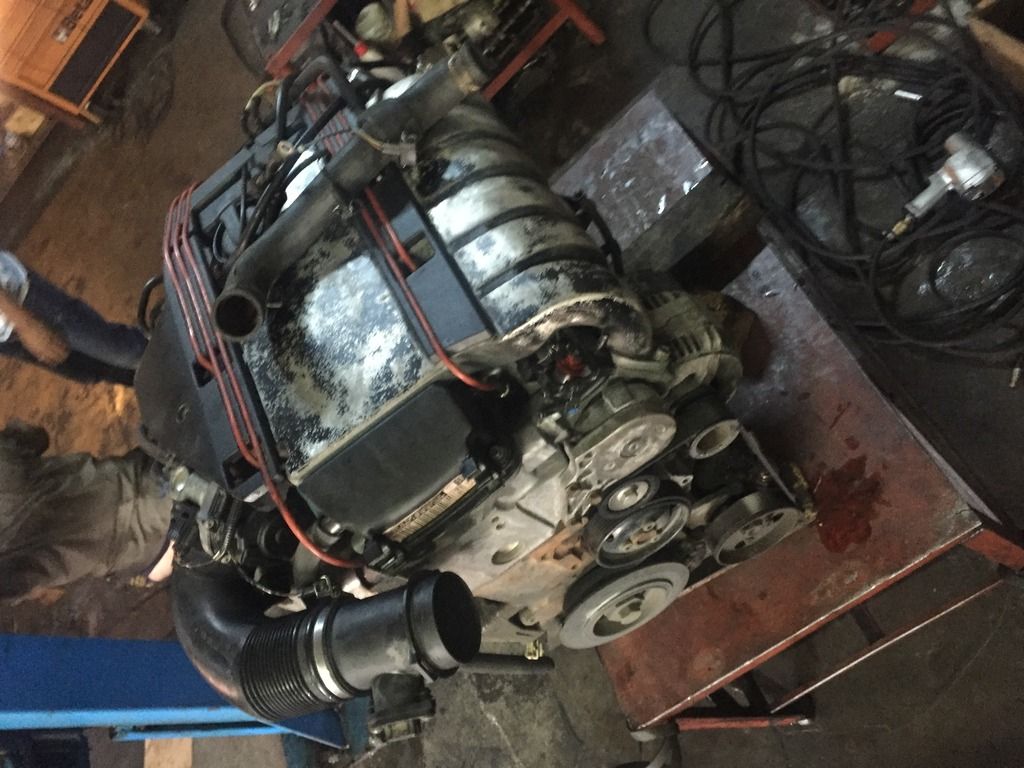

Azi am scos inima donatoarei si oficial am terminat pe partea mecanica. Mai am partea electrica, care este in proportie de 60-70% gata.
24770AE5-01D1-44D0-AC83-E1E478FA59D3_zps
DBC92870-DA2E-4BF1-9035-28AC33BC6EDF_zps
C9F2B4C8-AAAF-41B4-8927-F7E66789572F_zps
036FAC9E-04EC-4861-85BA-F373E6E8B090_zps

Siii, dupa doua ture cu masina azi, i-am facut si doua poze :D
PS Scuzati mizeria, lipseste garaj :(
7E31CC17-7946-4301-B5D3-D8877E22EFE1_zps
E9384E66-7ADA-4CF2-A0D3-EEBF5B30655F_zps
