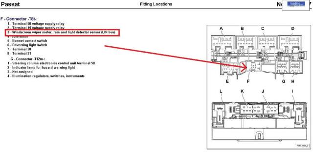

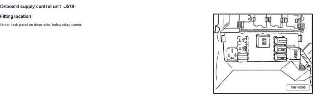

Merge de la pinul 4 al mufei motorului la pinul 3 al mufei cu 8 pini (neagra) al Onboard supply control unit -J519. Ai mai jos locaţia şi configuraţia mufei
On 1/4/2025 at 1:51 PM, F l o r i n said:
Cu aparat masura,  continuitatea cablaj. Centrala electrica este sub bord la sofer, în stânga. Parca firul ajunge în mufa F pin 7, nu știu dacă îmi aduc corect aminte
Corect. F3.... nu-mi mai aduceam aminte exact, pe de rost
