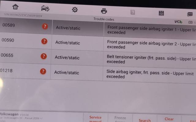

Martor airbag aprins,am atasat poza cu cele 2 erori.
marssss_84
buna ziua, am atasat o poza cu 2 erori date pe tester la un passat din 2006,daca ma puteti ajuja care este cauza.multumesc
va ca ai erori pe cele doua airbag-uri - sofer si pasager - verifica daca sunt bune si nu sunt sarite
Asta ma gândeam si eu :
Oare are airbag-uri mașina ?
Sau sunt sărite și ia pus samsarul rezistente ?
Modificat de @DRI@N
rezistente nu are... daca avea, nu avea erori stocate si martor aprins - doar daca nu fac contact cum trebuie.
la sofer - ii apare pe igniterul 2 din volan - deci, ori au pus airbag cu un singur igniter si pe al doilea nu au pus rezistenta... sau pe primul este rezistenta si pe al doilea nu....etc... trebuie desfacut si verificat.
la pasager - tot asa... desfacut si vazut daca mai exista/este bun

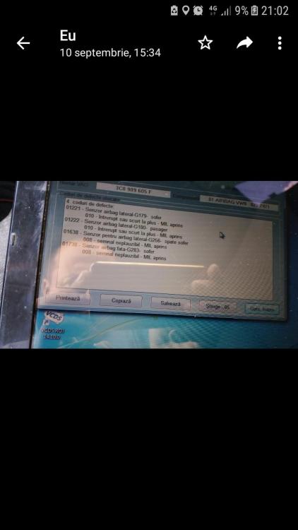

firele acum leam legat eu , .... problema cu martorul aprins a aparut in urma schimbarii portiera de la sofer (a fost schimbata la reprezentanta,), cand am dus masina la ei nu aveam nimic in bord aprins , cand ma sunat sa o iau ca e gata avea lampa de la aibarg aprinsa  , scuza a fost ca e de la firele de sub scaun de la sofer, zicandumi sa dau scaunu jos si sa izolez fiecare fir in parte......., dar ce e mai cidat e ca atunci (august 2015) a facut ceva si a sters eroare , care a reaparut acum 2 zile .....
Salut! Am și eu eroarea asta pe airbag. Am văzut ca apare când mișc scaunul de la șofer.  Cred ca e de la fire dar înainte dispărea iar acum a rămas în bord. Am mișcat eu de fire dar degeaba.

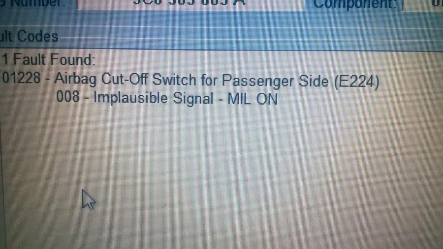

Salut, am un vw passat b6 din 2006 2.0 tdi si am o eroare la Airbag passager ,am schimbat si comutatorul de Airbag la reprezentanta si nimic.Ma puteti ajuta si pe mine.Multumesc.

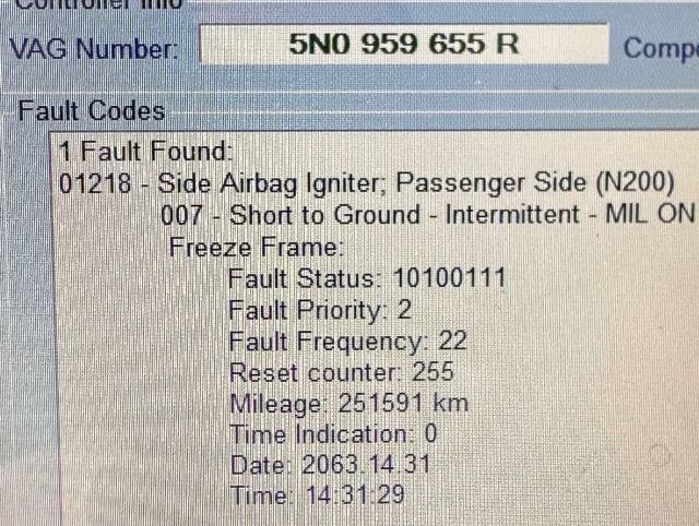

Salut,mia apărut din senin airbag fault...pe tester am eroarea asta....de la ce sa fie...
F l o r i n
Mufele de sub scaun pasager. Curățat sau eliminate si legat pe direct
Mersi Florin.
