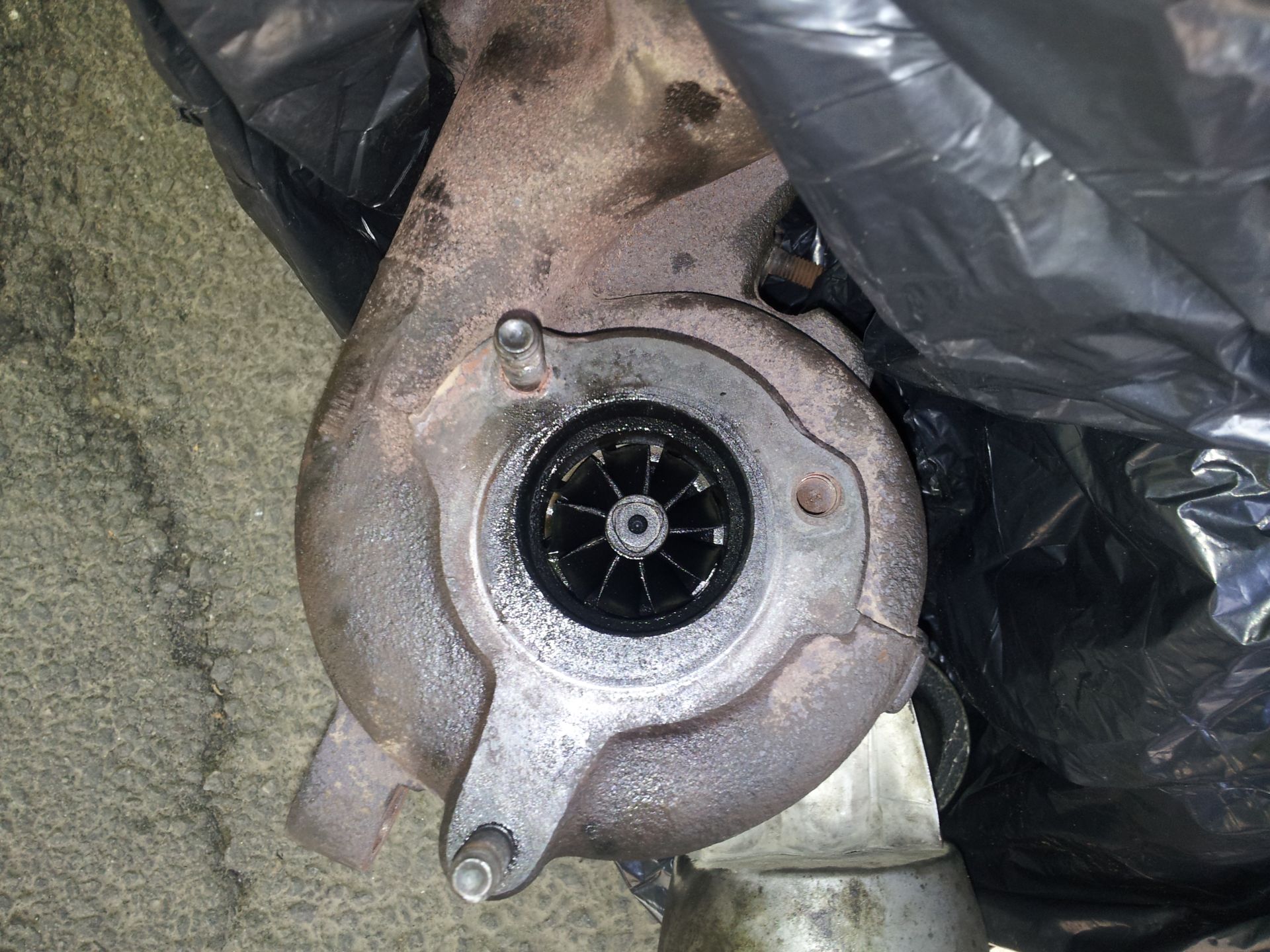

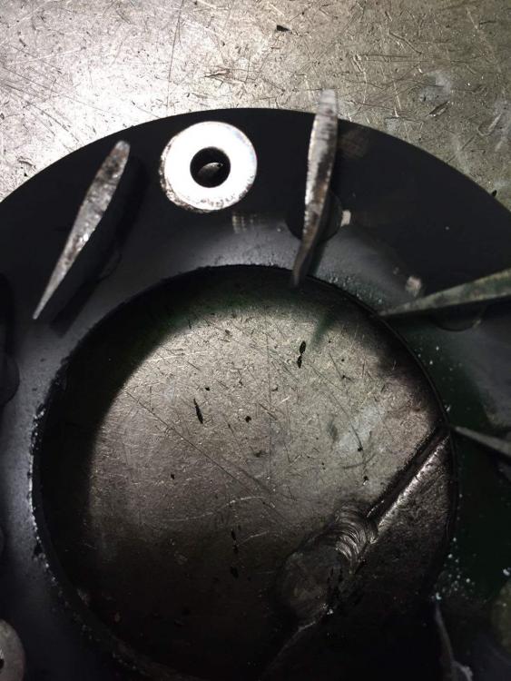

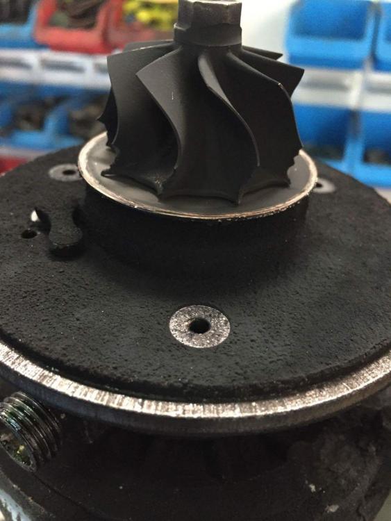

Am și eu o întrebare. După ce am schimbat turbina îmi scoate fum alb-albastrui la plecare de pe loc si a 2-a pana își ia demaraj. Când o calc nu mai scoate, în mers. Cantitatea pe care o scoate e destul de mare, la modu ca se vede în oglinda destul de mult... Ce sa fie? Am mers vreo 60km și după ce o încing nu scoate asa mult. Sper ca am voie sa postez aici.. Turbina nu e stock, e un hibrid. Nu am făcut încă stage 2,de aceea am și puțin lag când accelerez.
Modificat de Vise01
Daca s-a rupt axu si a dat tot uleiu pe evacuare, atunci ai ulei pe evacuare si pana se duce ala asa o sa dea...asa am patit eu, dar la mine scoatea mai mult sau mai putin in functie de cum o calcam.
Daca nu e cum am zis mai sus, atunci turbina nu a fost facuta cum trebuie si haleste ulei...nu are treaba ca nu ai facut update la soft.
Sper ca ai spalat intercooleru dupa ce a crapat turbina.

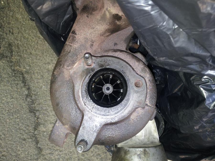

Turbina veche nu a crapat, doar am facut upgrade. Ea inca mergea, si surprinzator, avea doar putin joc in ax, pe langa geometrie distrusa si palet mancat, dar nu rupt. Unde sa ramana pe evacuare, ca n-am cat sau finala... e teava goala. Intercooleru sper din toata inima ca l-a spalat ala la care am schimbat turbina, el asa a zis...
Ramane pe teava ( nici eu nu am cat ) iar cand se incinge se arde uleiu si da fum, pana scapi de el asa face...dar la tine ai spus ca nu a dat ulei pe evacuare si in plus se vedea daca dadea...
Eu am curatat intercooleru, sorbu din baie si alt ulei nou.
