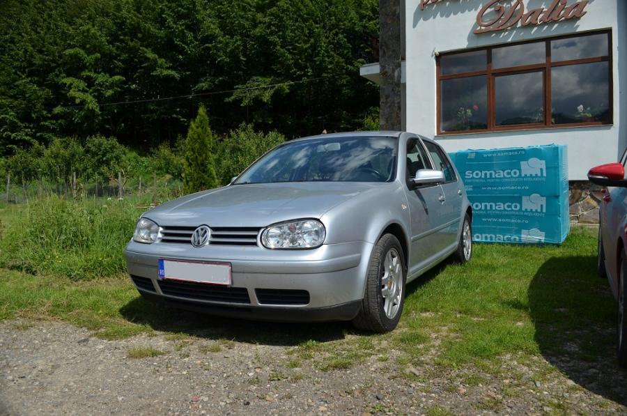

Un nou membru a intrat in familie, fiind un Golf 4 motor 1.9 ASZ, 131cp, ca dotari cele de highline. Masina e nascuta in 2002 si nerulata in RO. Are primul rand e numere rosii si va trebui sa treaca prin RAR. Are cineva idee cam cat ma va ajunge taxa, pe carte fiind trecuta ianuarie 2003. Acum o sa am o gramada de lucru la masina si multe investitii de facut. Are aprinse placutele frana fata, trebuie schimbate(ce maker sa cumpar?). Apa sta cam la 65 grade aici trebuie investigat, presupun termostatul(un sfat si aici ce maker?). Cureaua de distribuite trebuie schimbata ca nu am idee cand a fost schimbata ultima data, cumva trebuie si pompa de apa sau nu?
Am comandat uleiul Motul 5W40 Specific, Motul antigel G12, Motul lichid frana 5.1,  filtrele toate pe Mahle. Ramane restul de mai sus, astept pareri pt a le comanda.
E programata saptamana viitoare la doctor pentru a fi verificata complet.
Am adus-o din tara si in starea care e a facut 500 km si a mers foarte bine tinand cont ca cine stie cand a avut ultima revizie facuta. Ce m-a uimit e cutia avand rapoarte lungi la 130 km/h are 2300 ture, la 95km/h are 1600 ture(o sa incerc sa evit aceasta turatie pentru ca sunt sanse sa se duca turbina din cate am inteles fiind subturata) si consum de 5.8/4.4 la aceste viteze.

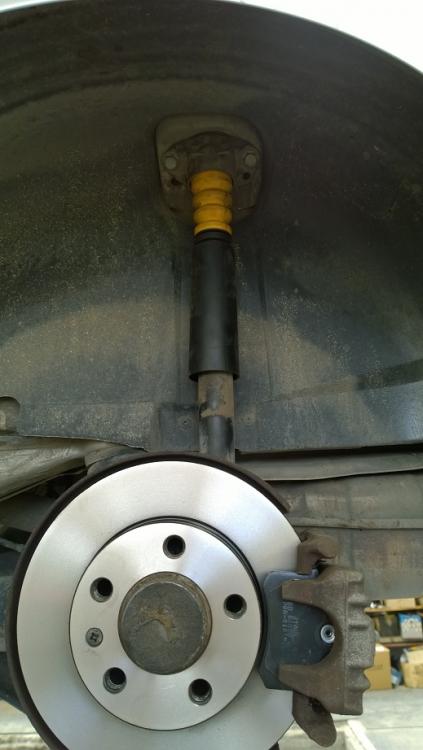

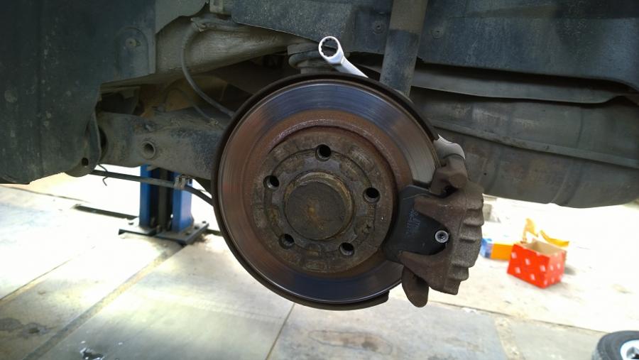

Masina a primit toate filtrele, uleiurile si lichidu de frana noi. Am mai schimbat discuri spate TRW ca erau destul de subtiri, planetara stanga care era terminata cu una SH dar buna, EGR care avea o membrana sparta, tot SH dar bun deocamdata o sa urmaresc sa vad daca curge. Urmeaza si restu, kitul de distributie inca nu stiu marca(Conti sau OE) cu pompa de apa(HEPU cred ca va fi), inca mai caut. Termostatul care se inchide cand vrea el, care a fost deja comandat pe OE plus antigelu care l-am cumparat deja.
Cam astea au mai ramas de schimbat la masina si va fi ca noua, majoritatea le am insa mai astept cateva sa vina.

Cam asa arata inainte si dupa schimbarea discurilor pe spate.

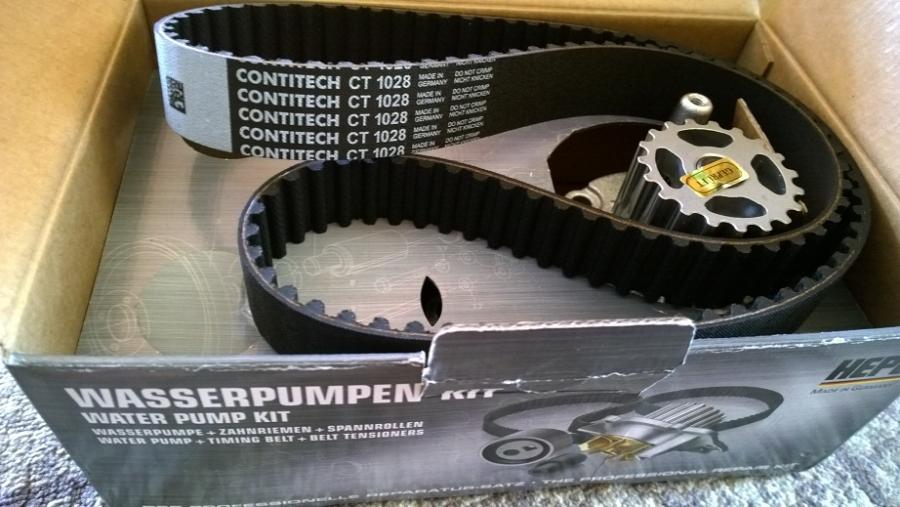

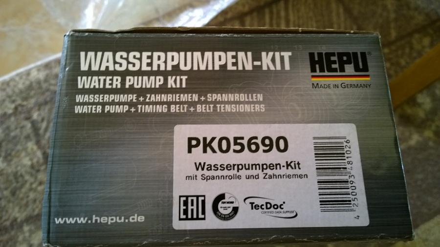

Azi a venit si ultima piesa din puzzle si anume kitul de distributie cu pompa apa Hepu si ceea ce ma bucura e ca in kit cureaua e conti.

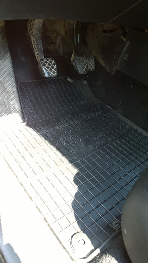

Azi am facut si interiorul complet la spalatorie (spalarea tapiteriei) si a primit un set de covorase Petex, poza este inainte de curatenie.
