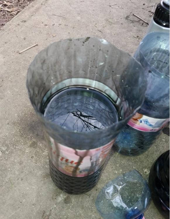

Asa arata uleiul vechi dif spate.
Asa arata uleiul din cutie si cutia de transfer. Era mai negru decat cel din diferentiale si cu un miros diferit ca de cerneala. Semana cu uleiul de motor ars.
Uleiul nou arata ca cel de floarea soarelui, galben deschis.
Cred ca este uleiul din fabrica, si-a facut norma de viata cu varf si indesat. Dupa schimbare cutia se manevreaza sensibil mai usor si am scapat si de un huruit usor pe spate care probabil era din diferential.

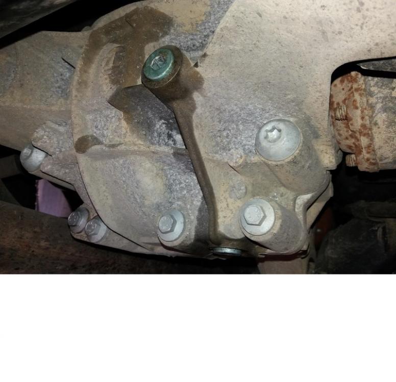

Pentru busoane va trebuie o cheie imbus de 8 mm. Ar trebui sa aveti una in forma de L destul de scurta, busoanele de umplere la diferentiale sunt mascate si nu incape altceva.
