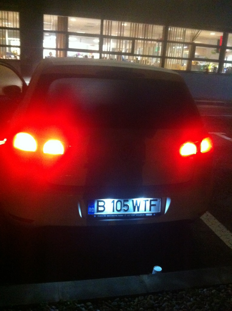

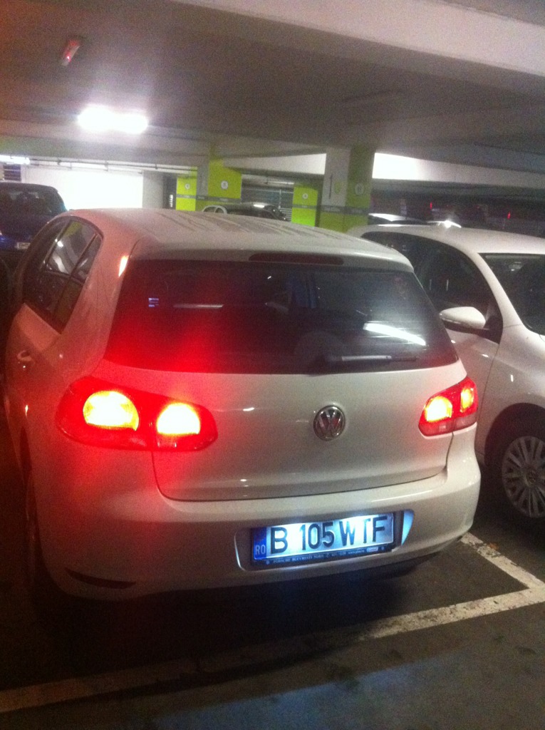

Arata bine luminile, ale mele sunt chioare pe langa astea...
Si la numar ar merge niste leduri cu 'jdemii de smd-uri ca sa am lumina pentru camera :))
Cand am vazut ca au 6 led-uri pe o parte credeam ca vor lumina prea puternic sau in prea multe directii. Eu zic ca este exact cat trebuie, pe o suprafata micuta si intensitatea ok, iar lumina alba :D
Eu nu-mi fac probleme la cele 48 ale mele :D
Numai ca n-am gasit timp sa ma apuc de montaj :(
Si astea bat destul de ok, ca focalizare, dar sunt ceva mai albastre, parca, decat cele oem...

Sincer eu zic ca nu merita sa iei oem pt ca iti vor trebui si rezistente, iar pretul cu totul va ajunge pe la 70euro, prea mare pentru niste led-uri de numar. La tine chiar bat bine.
Mie daca nu imi mergea codarea, nu consideram ca merita. 70+130=pret de bluetooth :D
