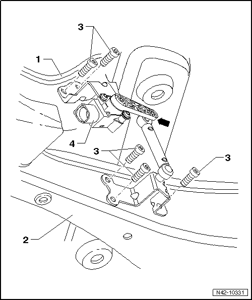

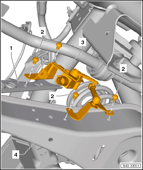

Senzorul nu e bun, fiind pe cod doar de suspensie adaptiva si difera prinderile. My bad ca m-am bucurat ca era ieftin si nu am stat sa caut mai multi senzori, e drept eu cautam dupa codul de suspensie adaptiva, crezand ca daca xenonul il foloseste ar trebui sa mearga si la mine. Not the case.

Tocmai kirkus ca ce e acolo e pt suspensie adaptiv si nu merge la cei fara, trebuie sa inceapa cu 1k0 nu cu 3c0. Eu am nevoie de altul cu alte prinderi. Luni il am, comandat de la Brady. Nu e asa mare chestie insa m-am tot plictisit sa caut una alta si incepe facultatea iar timpul meu devine f limitat.

Senzorul nu e de adaptiv ci de leveling (fara de care nu merge nici adaptivul). Mai bine iei de pe ebay la pret mic: http://www.ebay.de/s...sensor&_sacat=0
difera tipul senzorului la masinile cu suspensie adaptiva fata de cele fara. codul gasit de tine este pentru masinile cu suspensie adaptiva. Ambele siste,me AFS si suspensia folosesc info de la acelasi senzor, dar prinderea e diferita.
poze cu diferentele dintre ele.
